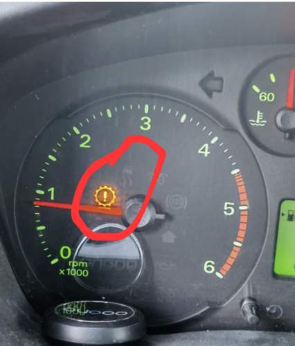

Hallo schönen guten Tag kann mir jemand sagen was das bedeutet. Zahnrad mit dem Ausrufezeichen wie auf denn Bild zu erkennen es handelt sich um ein ford focus 1.6 tdci Baujahr 2005 es kommt mal spontan und dann hat das Auto keine Leistung mehr vielen Dank im voraus

Hallo, dies steht in meiner Betriebsanleitung.
Also auslesen.
Müsste Kupplung oder Getriebestörung sein
Wenn die Lampe an geht hat das Auto keine Leistung mehr und wenn mann den Motor aus macht und wieder an ist die Leistung wieder da

Es wurde ja schon gesagt, dass man aus der Leuchte an sich keine Rückschlüsse ziehen kann, außer, dass es irgendwas am Motor ist. Du wirst um das Auslesen des Fehlerspeichers nicht herumkommen.
hab den Titel angepasst^
wie es schon geschrieben wurde sollte man den Fehlerspeicher auslesen, damit man weiß was das Auto möchte und in welche Richtung es geht

Welches Getriebe ist denn verbaut? Zu 99,9% hat die Kontrollleuchte nichts mit dem Getriebe zu tun, das ist ein Motorproblem.

Laut Bedienungsanleitung ist das beim Fokus Mk1 Getriebe oder Kühlsystem, beim Fiesta Mk6 der Antriebsstrang.
Für den Focus Mk2 ist im 2. Beitrag Motorsystem genannt worden.
In den betreffende Steuergeräten die Fehlercodes auslesen wird weiter helfen.

Da es um einen Mk2 vFL 1.6 TDCI geht, gehen möglicherweise Fehler im Zusammenhang mit dem Rußpartikelfilter (Filter, Additivtank, Additiv, Differenzdrucksensor) mit auf diese Warnleuchte. Mein Mk2 FL hatte diese Warnleuchte nicht.

das ist eine Motorwarnleuchte, wenn man Fehlerspeicher ausliest weiß man worum es geht!
Wie gesagt ein Schaltgetriebe wird nicht überwacht, bei einem Automatikgetriebe könnte die Leuchte zusätzlich (zu einem Motorproblem) einen Getriebefehler anzeigen.
