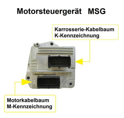

Problem wird dann der Motorraum-Kabelbaum sein.
Hier musste mal einen PIN-VERGLEICH machen.
Der Anschlussstecker ist mit einem " K " am Gehäuse vom MSG gekennzeichnet.
Stecker heisst X 53 / 64-polig
Das " M " steht für Motorkabelbaum. Der Stecker heisst X 54 / 64-polig.
Der wird ja komplett übernommen.
Da brauchste nix machen.

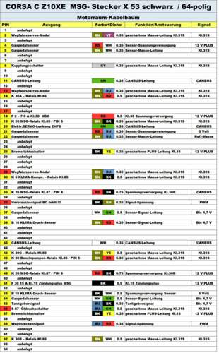

Msg-stecker z16se
Pinbelegung msg-stecker
Beispiel PINBELEGUNG
Hier mal die PINBELEGUNG vom X 53 Z10XEP und vom X 53 Z10XE .
Leider lag ich richtig.
Es muss auf alle Fälle umverkabelt werden.
Die gute Nachricht :
Es ist nicht viel.
1.
PIN 17 fehlt > Kabel muss eingezogen werden.
Farbe RD/ BK vom PIN 33 verlängern.
2.
WEGFAHRSPERREN-PIN muss von PIN 29 auf PIN 13 verlegt werden.
Also Kabel BN/BU auspinnen und am PIN 13 einpinnen.
3.
Verbrauchssignal an PIN 35 fehlt.
Vielleicht haste Glück und das Z1OXE-MSG gibt trotzdem ein Signal ab.
Weil den Z10XE gab's nicht mit BC.
4.
PIN 56 Öldruckschalter fehlt am X 53.
Hier muss man noch ne Lösung finden.
Auf alle Fälle muss ein Kabel eingezogen werden.
Pinbelegung x 53 z10xep

Die Lösung für Problem 4 ist easy.
Beim Z10XEP liegt die Leitung zum Öldruckschalter auf dem anderen MSG-STECKER X 54 auf PIN 5.
Also Kabel vom X 53 auspinnen und auf den X 54 PIN 5 legen.

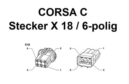

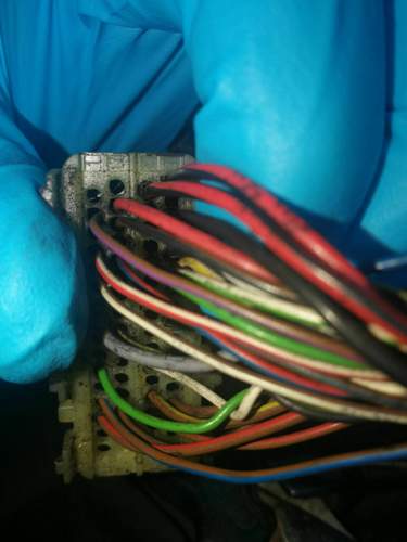

Da ich leider keine Dokumentation habe frage ich mal hier. Der 6 Polige Stecker am Motorkabelbaum in der Nähe der Vorkat Lambda ist welcher Stecker? Denn der XE ist dort mit 4 Pins belegt, der XEP Kabelbaum Fahrzeugseitig nur mit 3 Pins
EDIT: Der Stecker müsste der X11 sein
Mach mal Bilder vom Stecker.

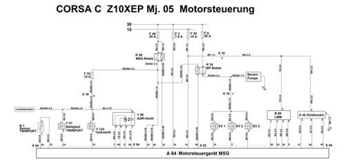

Laut Schaltplan hat der Z10XE mit KLIMA zwei Lüfter.
Und 3 Relais.
Siehe Schaltplan von mir.
Ohne Bilder wird das nix
Hier der SLP vom Z10XEP
Lüfterschaltung Z10XEP mit KLIMA

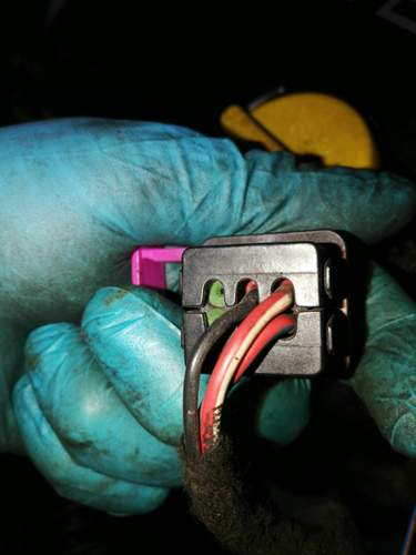

Hab mal ein Bild des Sicherungskasten angehängt.
Das müsste der SIKA vom Z10XE sein.
Die drei grünen Relais sind für die Lüfter.
Zieh mal alle 3 Relais raus und verrgleich mal die Anzahl der Kontakte.
Genauso die Ersatzteilnummer auf dem Relais.
Mach am besten Bilder.
Auch vom Lüfterstecker und vom Typenschild am Lüfter.
Hier nochmal die Bilder
Teilenummer XEP Lüfter 13.106.033 Alphacode JN1 (4 polig)
Relais Teilenummer 30.477.012 (normales Schließerrelais)
hätte auch noch einen weiteren Lüfter hier
Teilenummer XE Lüfter 13.107.500 Alphacode LN1
