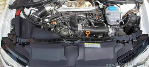

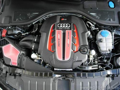

Die Teilenummer habe ich, will aber noch mal sicher gehen, deshalb Foto TDI und RS6 Motorraum.
Der Ausgang der Airbox ist optisch auf den ersten Blick unterschiedlich. Das bleibt bei einem optischen Unterschied der in der Praxis nicht vorhanden ist?
Airbox-a6
Airbox-rs6

zuerst zu den obigen Bilden: Meiner Meinung nach ist da der Motor eines 245PS - TDI abgebildet. Vielleicht ist da der Durchmesser des Ansaugstutzens anders, das weiss ich leider nicht genau, obwohl ich es nicht glaube, sorry. Bei den Biturbos passt es 100%ig, der Unterschied ist nur, dass der RS 6 halt 2 zuführende Wege hat für die parallel geschalteten Turbos. Bei "unseren" ist es nur ein "Rohr".
