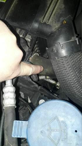

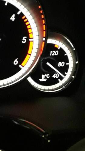

@Svene350, @Schoflampi und @Sachsenmeister2
Der dicke Schlauch ist nach 4 km Innerorts angenehm warm und die Temperaturanzeige sagt ca. 50 Grad.
Muss also das Thermostat sein
