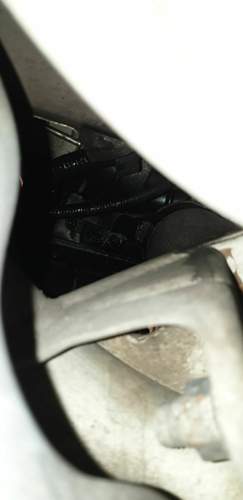

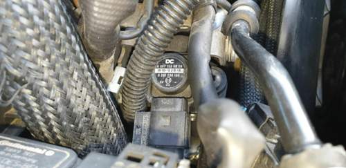

Hey Leute
Hab heute Fehlermeldung bekommen, dass Ladedruck zu hoch ist. Ist auch in den Notlaufmodus rein. Kein Kickdown und hochtouriges Fahren.
Jemand Erfahrung woran es liegen kann?
Ladedruckschlauch/Sensor?
Auch Öl sichtbar. Kann es vlt an der Dichtung beim Ladeluftschlauch sein? War ziemlich locker.
Hier einige Bilder.

Hab grad ne Runde gefahren nachdem ich den Schlauch geputzt habe. Man sieht jetzt entlang des Schlauchs Öl. Frag mich obs an der Schelle liegt.
Fährt über 140 aber Gasannahme langsam.
Schaltet zu schnell hoch.

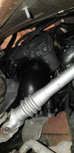

Hab jetzt die Unterdruckleitung mal geprüft.
Mit einer Zigarette.
Da kommt unten bei diesem Kunstoffbehälter Rauch raus.
Ich denke der ist als Speicher für Unterdruck.
Hier mal ein Video.
https://youtu.be/Jsavxf50MWM
Jemand was dazu zu sagen?
Ich denke da muss alles dicht sein und kein Rauch raus, nicht?
Diesen weissen Speicher -ich nenn ihn mal so - sieht man am Ende des Videos.

Auf dem 2. Bild ist der Turboschlauch da in Ordnung?
sieht nicht normal aus.

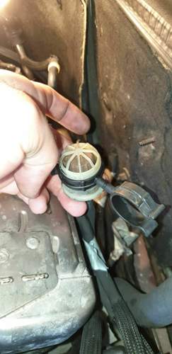

Du bist schon einmal auf der richtigen Spur, aber ich würde mich nicht so in die Unterdruckdose (Weißer Behälter, in manchen Fällen schwarz) verfuchsen, da du ja meintest, bei Motorstart bewegt sich das Gestänge. Ist eigentlich ein Zeichen, dass die Dose noch arbeiten -kann- (Muss aber nicht heißen, dass sie richtig arbeitet)
Wo hast du denn den Unterdruckschlauch abgezogen? Könntest du davon noch ein Bild schicken?

Ich weiss nicht ob die Dichtung am Schlauch nicht mehr gut ist und da Öl ausläuft oder ob beim Turbo irgendeine Dichtung nicht gut ist und das Öl am Schlauch runter fliesst.
Bevor ich aber den Turbolader ins Visier nehme schau ich mir grad mal die Unterdruckschläuche an.
Wie geschrieben beim Gasgeben bewegt sich der Stab von der Druckdose nicht. Was er ja eigentlich tun sollte.
Wegen dem Ladeluftschlauch schau ich später.
Nach der ersten Unterdruckdose vom Turbo aus gesehen.
Gehe vom Turbo den Weg rückwärts. Bis zur ersten wars gut. Ab der ersten zu der zweiten unten scheinbar nicht mehr.

Das deutet jedenfalls entweder auf die Druckdose, Druckquelle oder Drucksteuerung hin. Du meintest doch, das Gestänge bewegt sich bei Motorstart einmal und dann wieder in die andere Richtung, wenn du den Motor abstellst.
Edit:

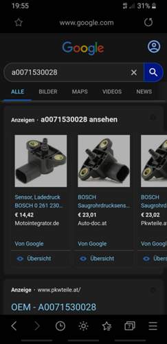

Da wo du den Schlauch abgezogen hast könnte eher dein Problem liegen, schau mal ob da eine Teilenummer zu finden ist. Das sieht eher nach dem Übeltäter aus, wenn davon die Drucksteuerung abhängt. :)
