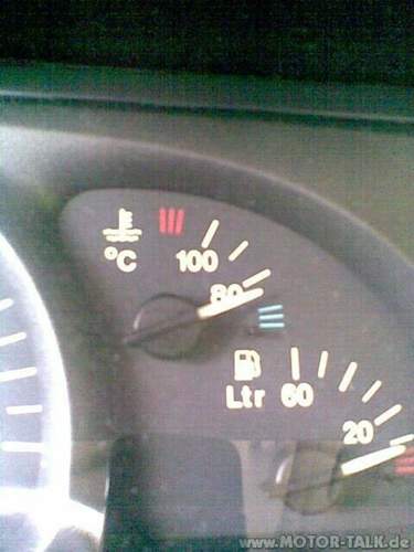

das gleiche Problem oder besser gesagt eine Vermutung es sei etwas nicht i.O. hatte ich auch.
Diagnose des FOH:
Sensor für die Anzeige vermutlich defekt. Also vorsorglich neuen einbauen lassen.
Ergebnis:
Anzeige immer noch sehr niedrig (siehe Bild im Anhang).
Nochmaliger Check beim FOH ergab, das es wohl normal ist, Thermostat selber angeblich auch geprüft und angeblich i.O.
Austauschkosten Sensor gar nicht erst berechnet bekommen.
Mich wundert es aber auch, so wie auf dem Bild ist die Anzeige in den Sommermonaten gewesen, jetzt im Winter fast noch etwas geringer, nahe der blauen Striche.
Ansonsten keine Auffälligkeiten (Verbrauch, Fehlercodes, etc.)
