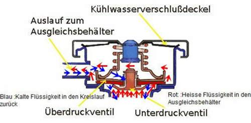

Im Deckel sind zwei Ventile verbaut.
Eins hat die Aufgabe den Druck im System zu halten Ca.1Bar.Wird dieser Druck übeschritten,entlässt das Ventil den Druck(die Flüssigkeit) in den drucklosen Behälter.Zu dem Zeitpunkt ist die Flüssigkeit über 80 °
heiss und hat sich ausgedehnt,solange der Motor läuft bleibt das auch so.
Kühlt die Flüssigkeit wieder ab zieht sie sich wieder zusammen ,es entsteht ein Unterdruck im System.
Jetzt kommt das zweite Ventil zum Tragen .Die überschüssige Flüssigkeit wird wieder ins System gesaugt.
So wiederholt sich das immer wieder.
Solange der Behälter gefüllt ist werden kleinere Undichtikeiten durch den Vorrat wieder ausgeglichen.
Schleichender Kühlwasserverlust.
Beim aktuellen System liegt der Behälter nicht mit im Drucksystem, mit ein Grund warum er nicht mit leer läuft.
Hinzu kommt noch das dieser Behälter nicht der höchste Punkt im Systems ist ,somit auch nicht hauptsächlich die Entlüftung betreibt.Hier ist der Kühlerdeckel der höchste Punkt.
Kühlerdeckel

Erst einmal ein Lob an Kodiak2 ! Gute Beschreibung, tolles Bild 🙂
Jetzt zu deinem Unverständnis Johannes:
Vielleicht sieht der Kühlerdeckel nicht genauso aus, wie auf dem Bild von Kodiak2,
das Funktionsprinzip muss aber das gleiche sein, sonst funktioniert das mit dem
Ausgleichsbehälter nicht !
Das Funktionsprinzip, das Kodiak2 auch unmissverständlich beschrieben hat, solltest
Du Dir auch nochmal verinnerlichen 😉

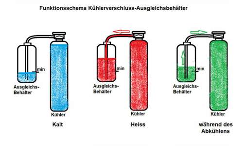

Nochmals ganz grob:
Die Kühlflüssigkeit, die durch Erwärmung (Ausdehnung) über den Kühlerverschluss in
den Ausgleichsbehälter (der nicht luftdicht verschlossen ist) gedrückt wird, wird beim
Abkühlen des Motors/der Kühlflüssigkeit wieder in den Kühler eingesogen.
Der Kühlflüssigkeitsstand im Kühler sollte danach wieder auf dem ursprünglichen
Stand sein !
Eine Undichtigkeit an der WAPU oder den Schläuchen führt nicht nur zum Flüssigkeits-
verlust sondern setzt auch das o.g. Prinzip ausser Kraft, da dadurch beim Abkühlen
im Kühlsystem kein Unterdruck entstehen kann 🙁
Deshalb darf auch der Schlauch zwischen Kühler und Ausgleichsbehälter nicht rissig
sein, und muss fast bis zum Boden des Behälters reichen, da sonst, wenn alles andere
o.k. ist, immer mehr Kühlflüssigkeit in den Ausgleichsbehälter gedrückt aber keines
mehr herausgesogen wird 😠
Ein gewisser Minimal-Flüssigkeitsstand in diesem Behälter bei kalter Flüssigkeit ist
i.d.R. am Behälter markiert 😉

Im Anhang nochmal ein Funktionsschema
Sorry Kodiak2, habe ich mit dem Malen recht lange gebraucht 🙁
Kühlmittelausgleich

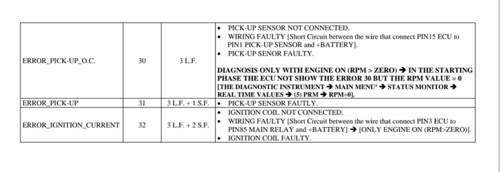

@JohannesJ schrieb am 20. Januar 2022 um 08:48:20 Uhr:
Ich habe oft die Warnmeldung 32. Irgend was mit Strom zu niedrig oder so.
Hallo Johannes,
eine gewisse Leichtigkeit beim Schrauben ist zwar durchaus wünschenwert, aber “irgendwas mit Strom zu niedrig“ hat absolut nichts mit einer systematischen Fehleranalyse zu tun. 🙁
Hast du das deutschsprachige RIS-Handbuch der Fa. Pandikow wohl nicht aufmerksam durchgelesen. 😉
Gruß Wolfi
PS: Fehlercode '32' bezieht sich laut 'Service Manual CF-Moto eCharm' auf die Zündung (s. Anhang).
Fehlercode 32
Danke Wolfi,
in meinem Owner`s Manual steht nur "Open circuit of the ignition coil or low current"
Im RIS steht " Leitung von Pin 3 Steuergerät Plusschluss, Zündspule defekt.
Der Fehler wird nur erfasst, wenn die Motordrehzahl größer 0 ist."
Aber ich wüsste nicht, was ich machen könnte.
Das zusammen mit der Bremse in der Werkstatt beheben lassen.
