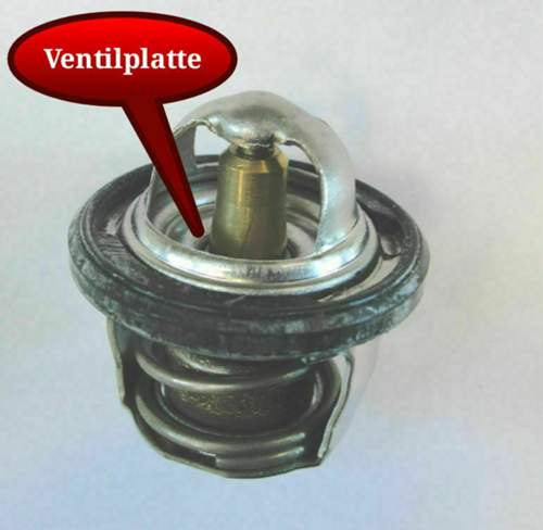

der Kühler ist wohl heiß geworden, weil im Ventilteller ein kleine Bohrung ist und wegen des Bypassschlauches.

Ich wollte nie gesagt haben, daß der Kühler "zu" heiß wird. Er wurde heiß, und ich dachte, das Thermostat öffnete.
Dabei kam das Wasser über den dünnen Bypassschlauch und die Bohrung.

Der Test des TE Johannes im kochenden Wasserbad spricht jedoch eine andere Sprache; der Ventilteller hat sich laut seiner Aussage nicht bewegt. 🙁

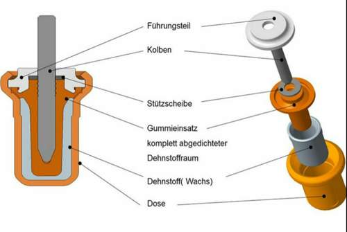

Eine defekte (ausgelaufene) Wachspatrone verhindert auch ohne eine mechanische Blockierung das Ausfahren des Kolbenstiftes.

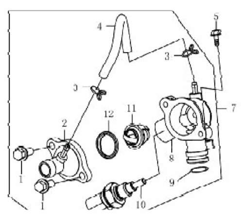

Ohne eingebauten Thermostat dichtet der Thermostatgehäusedeckel wohl nicht ab, weil laut der Explosionszeichnung auf Bild 1 nur ein Gummidichtring (Pos. 12) am Thermostaten und sonst keine weitere (Flach-)Dichtung vorhanden ist.
Auf Bild 2 ist solch ein einfachwirkender Thermostat abgebildet; es handelt sich also nicht um ein doppeltwirkendes Thermostatventil, sodaß der Kühler bereits bei kaltem Motor schon über den dünnen Bypass-Schlauch (Pos. 4) durchströmt wird.

Ohne eingebauten Thermostat dichtet der Thermostatgehäusedeckel wohl nicht ab, weil laut der Explosionszeichnung auf Bild 1 nur ein Gummidichtring am Thermostaten und sonst keine weitere (Flach-)Dichtung vorhanden ist.

Ich bin ja hin und weg von den beiden Bildern . Die Explosionszeichnung scheint von meinem Wallstreet zu sein. Die linke Seite ist exakt wie mein Roller.
Das Thermostat sieht auch genau so aus wie meins.
