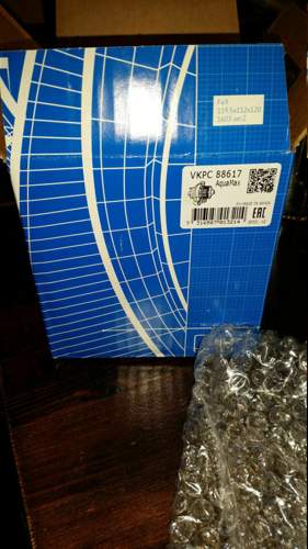

Habe gerade alles bestellt.
WP von SKF
Thermostat von Wahler
Thermostatgehäuse von BMW

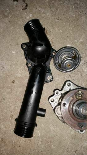

Ja, das passt. Stimme auch Eugen zu, ist zu 100% das Thermostat. Wie viele Kilometer ist das Auto schon gelaufen ? Bei meinem 520i war bei 140.000 km bereits das Thermostat defekt, aber die Wasserpumpe hält noch durch (aktuell 192.000 km)
Aktuell 205 tkm. Habe auch alle Rechnungen von dem Wagen der letzten 16 Jahre - Kühler ist letztes Jahr neu rein gekommen, aber da steht nichts von Thermostat oder Wasserpumpe, auch nicht die letzten 16 Jahre nicht. Also denke ich, das es alles noch das erste ist.
Dann macht es Sinn, die WaPu mitzutauschen, wenn man eh schon mal dabei ist.

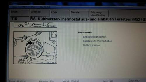

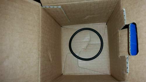

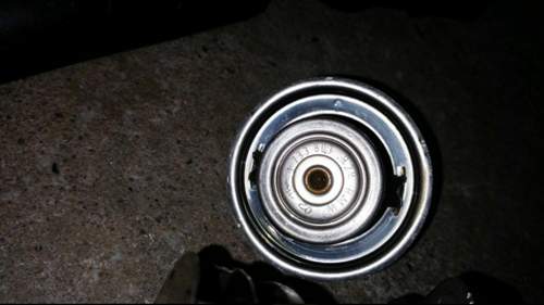

Yepp. Habe es morgen vor. Muss ich etwas beachten? Mit dem Pfeil am Thermostat weiss ich schon. Habe auch das Thermo Gehäuse und die rote Dichtung sowie neues G48 mit bestellt.

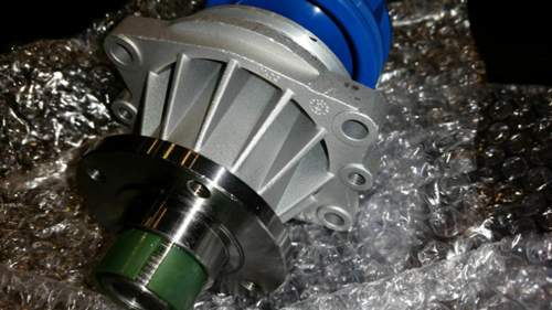

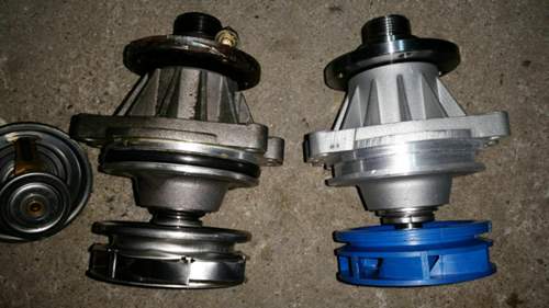

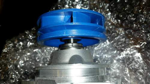

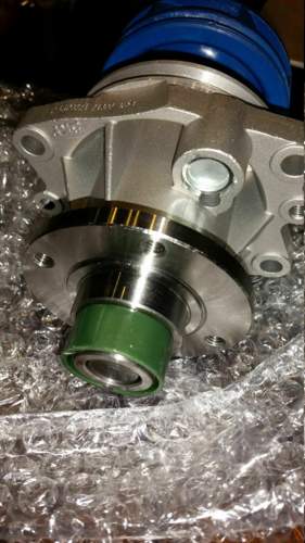

So. Die Wasserpumpe ist gekommen, sieht auch original aus. Sieht auch gut aus, allerdings sind die Schaufelräder aus Kunststoff. Ist das bei SKF auch so?
