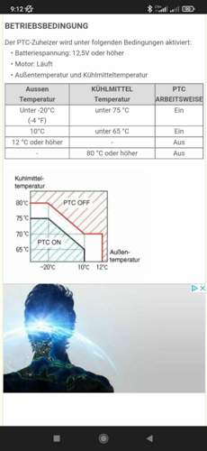

Ja der Benziner hat das auch. Dieser ist für die Übergangszeit bis das Kühlwasser warm genug ist zur Heizung des Innenraums zuständig. Sind 3 Heizwiderstände verbaut jeder einzelne hat eine Stromaufnahme von ca. 33A also gesamt wenn alle an sind 100A. Wie viele davon angesteuert werden kann man am angehängten Bild ablesen.
