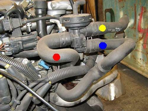

Habe mir erlaubt die Bilder von Dir zu bearbeiten, hoffe das ist ok für dich!
Zusatzpumpe
Heizungventil

(kannst du selber mal Fotos machen von deinem Anschluß?)
PS.
Meine Bilder sind dazu gemacht um anderen zu helfen und dürfen von jedem verändert bemalt oder beschrifftet werden.
Ganz wie es jedem dem Zweck förderlich erscheint.
Nur wenn einer damit Kohle machen will bekomme ich 2/3 davon..... Alles Klar?😉
Ich mach mir nicht ins Hemd mit dem Copyright.
Ganz im Gegensatz zu den vielen andern Trollo`s die immer gleich Zeter und Mordio schreien, wenn mal jemand ein Bild von ihnen verwendet.
Das sind Bilder für euch.

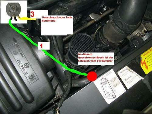

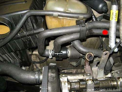

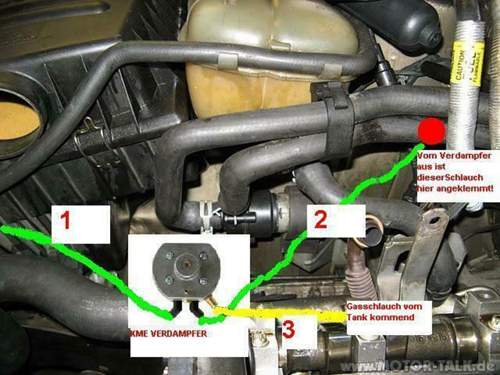

Kurt um es deutlicher zu machen wie meine Gasanlage angeschlossen ist,schau dir die Bilder an.
Bild 1: Zeigt den Verdampfer so wie er eingebaut ist.
Schlauch Nr. 1 geht zum Querstromschlauch am Kühler
( in Bild 2 ist zu sehen wie er angeschlossen ist)
Schlauch Nr. 2 zeigt den anschluss an die Heizung
Schlauch Nr. 3 ist die Zuleitung vom Gastank
Bild 2:  Zeigt nochmal deutlich wo der Schlauch Nr. 1 an den Quer-
stromschlauch am Kühler angeschlossen ist.
Ist es so in Ordnung oder sollte ich die Gasanlage anders anklemmen?

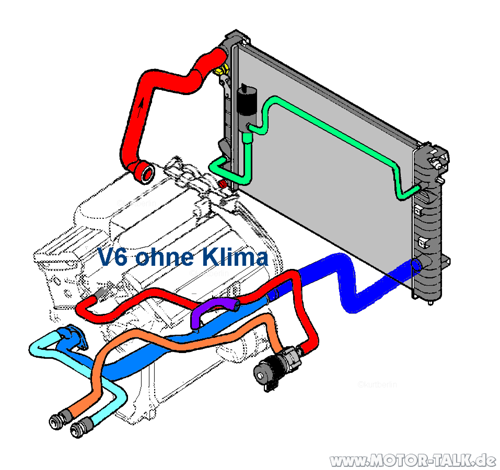

Hab dir zum besseren Verständnis mal den Kühlmittelkreislauf der Heizung des V6 herausgezogen und in einer Zeichnung zusammegefasst.
Da kannst du sehen wo du es am besten anschließt.
Ich habe den Vorlaufanschuß des Gasverdampfers immer vor dem Heizungsschaltventil gesetzt und nicht danach.
So läuft er auch im Klimabertieb unter Gas immer einwandfrei und ohne Betriebstörungen.
Der Rücklauf geht immer in die Hauptsammelleitung.
Z.B. auch an den Kühlmittelbehältersnschluß oben auf dem Sammelrohr.
V6-heizungskreislauf-klima-gas

ich denke, da der Hund begraben.
Wenn ich richtig verstehe, ist im roten-Punkt-Schlauch ein T-Stück zum Verdampfer.
D.h. dann folgender Wasserkreislauf:
Heißes Wasser aus Kühlmittelbrücke, durch Kühlmittelabsperrventil (hier irrelevant, fließt ja nur durch),
durch Zusatzwasserpumpe, dann teilt sich der Wasserstrom am T-Stück:
Eine Hälfte geht durch den Heizungskühler zurück zum Eingangsrohr
hinten am Block.
Die andere Hälfte geht durch den Verdampfer in den Wasserkühler,
wodurch wieder abgekühltes Wasser aus dem Kühler ins Eingangsrohr gedrückt wird.
Damit ist aus dem kleinen Kreislauf ein kleiner und ein großer geworden,
der Durchfluß durch den Heizungskühler ist geringer und es wird auch wieder kühleres Wasser
angesaugt, müsste dann auch länger dauern, bis der Motor seine Betriebstemperatur hat.
Bei mir ist das so gelöst:
Der rote-Punkt-Schlauch ist durchgeschnitten und per Winkelanschlüsse ist der
Verdampfer eingebunden, ohne T-Stück.
Kleiner Kreislauf:
Kühlmittelbrücke, Zusatzwasserpumpe, Verdampfer, Heizungskühler, Eingangsrohr.
Also so wie es sein soll, alles in Reihe geschaltet.
Bei Dir gibt's zwischen Rotpunkt-T-Stück und Eingangsrohr 2 parallele Kreisläufe.
Ob nun 90% durch den Heizungskühler und 10% durch den Verdampfer fließt oder umgekehrt,
kann ich nicht sagen, bin kein Strömungstechniker.
Ebenso weiß ich nicht, ob das "Abwasser" aus dem Verdampfer im Querschlauch nach rechts (BFS)
oder links (FS) und damit durch den kompletten Wasserkühler fließt.
Jedenfalls hast Du Dir einen zweiten großen Wasserkreislauf gebastelt, der immer offen ist, nicht thermostatgesteuert.
So wie Kurt das gemacht hat (vom Verdampfer wieder direkt in's Eingangsrohr, wäre es schon besser.
Dann fließt's nicht mehr durch den Wasserkühler, aber die Durchflußmenge durch den Heizungskühler
ist immer noch geringer.
Bei mir wird zwar das Wasser vom Verdampfer etwas gekühlt, bevor es in den Heizungskühler geht,
aber es fließt die gesamte Menge durch.
Man könnte es auch andersrum machen, zuerst durch die Heizung und dann durch den Verdampfer,
aber dann wird's fummelig mit den Schläuchen an der Spritzwand.

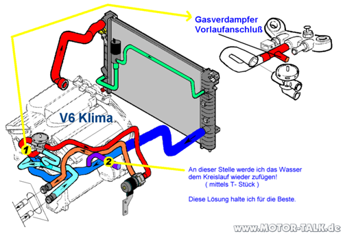

Um zu zeigen wie ich es mir vorgestellt, habe ich mal das super Bild von Kurt bearbeitet ( vielen vielen Dank, habe ich schon im Netz nach gesucht, aber nicht gefunden)
Gelber Punkt mit der 1: An dieser Stelle möchte ich das Wasser für den Verdampfer mittels
                                T-sück abgreifen! (wie in der Vergrößerung oben rechts zu sehen ist)
Gelber Punkt mit der 2: An dieser Stelle möchte ich das Wasser mittels T-stück
                                wieder zufügen!
Was meint ihr ist das das beste, ohne auf Klimaanlage zu verzichten?
