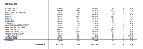

Udo: siehe hier KBA
Stand 01.2016 sind es 18.702
Gruß aus B an der Spree, robbi
01-2016
Robbi,
ich kann nicht erkennen, welchen Zeitraum die KBA-Statistik erfasst hat.
Nach einer Statistik in Wiki wurden nur in Deutschand von 2002 bis einschl. 2015 in Deutschland 31.845 Phaeton zugelassen.
Das waren rd. 38% der gesamten Produktion.
LG
Udo
Die Statistik zeigt ALLE in D noch zugelassenen P's - den Bestand.
Ich habe leider nirgendwo etwas über die weltweite Auslieferung von P's gefunden.
Gruß rob
