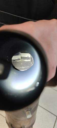

Danke für die gesamten Ideen und Ratschläge. Es wurde alles was bishrler geschrieben wurde durchgeführt. Der freundliche musste einen neuen DPF einbauen. Im alten waren die Waben gebrochen. Siehe Foto. Nun ja. Eine Rechnung von 3120€ folgt. Es ist ein Neuteil. Momentan kann dieses nicht geliefert werden aber im Werk Sindelfingen war zufällig noch eins. Zumindest die Aussage des Chef-Mechanikers.

3120 Euronen. Da kauft mancher ein gebrauchtes Auto für.
Das wäre mir zu teuer. Da gibt es günstigere Alternativen.
Ein seltsamer Fehler, habe bisher noch nie von gebrochenen Waben im DPF gehört.
Kann das sein, dass das Update nicht den AGR verstopft, sondern den DPF schrottet?
Beim Unfallwagen kann man so etwas vermuten, oder bei einer zu groben Auspuffreparatur, aber so...
Es bleibt noch ein böswilliger Werkstattmitarbeiter, der umsatzsteigernd über ein Holzbrett mit dem Hammer den DPF mishandelt?
