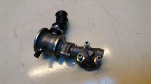

Garantiert wurde das Sekundärluftventil nicht geprüft, bzw getauscht. Sollte nach der Warmlaufphase (1min) schliessen, aber kann , wenn offen (weil defekt) , Falschluft in die Abgaskanäle strömen lassen. wird ja über die Sekundärluftpumpe aus dem Luftfilterkasten gezogen, also nicht mitgemessen.
Somit Lambda Fehler und ruckeln...
Ist ja wegen Euro 4 ( Sekundärlufteinblasung )

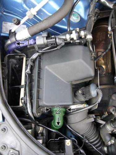

Kannst ja mal schauen, ob er aus dem Wellrohr, vorne im Luftfilterkasten, Luft zieht, wenn er schon 1min gelaufen ist. wenn du das Rohr verschliesst, mit der Hand, etc. und dann besser läuft, hast du den Fehler gefunden. Es sei denn, er ist am Schlauch irgendwo auch undicht...

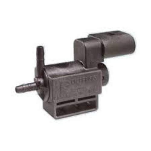

Kann auch das 12V Ventil sein ( Unter der Ansaugbrücke mit dem Ventil für das Schubumluftventil geschraubt ) , was mit Unterdruck das Sekundärventil öffnet, weil vielleicht auch dieses defekt sein kann.

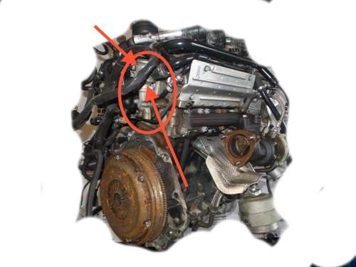

Wo sitzt dieser genau ?
@jasch schrieb am 17. Juni 2022 um 21:28:44 Uhr:
Das untere Rohr ( Das obere geht zum KGE Ventil ) verfolgen. Das läuft neben dem Luftfilter nach unten zur Sekundärluftpumpe.
Beide 12V Steuerventile ( N249 und N112 für die Unterdruckansteuerung Sekundärluft und Schubumluftventil) sind unter dem Ansaugrohr verbaut. Wenn defekt vermutet wird, dann besser die Ansaugbrücke demontieren.

Wie gesagt, teste es einfach mal, wenn du den Schlauch am Luftfilterkasten abziehst ( beide Klammen drücken ) und mit einem Tuch, etc. verschliesst. Bei vielen ist auch der Schlauch aus dem Ventildeckel zum KGE , welches auch nach unten in den Block führt ( alles unter der Ansaugbrücke ).
