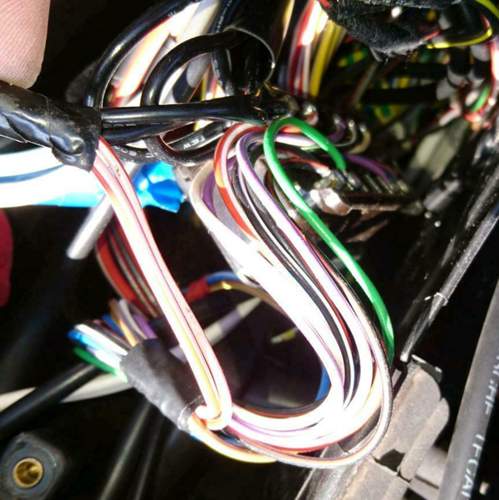

Die Wegfahrsperre ist nicht original bei mir, ich wusste da ist was im Sicherungskasten durhc die WFS geschliffen.
Heute nachgesehen, Rosa Kabel mit Rotem Strich.
Ist klemme 15, Plus für die Zündspule?
Ist das richtig, habe ich beim schnellen googlen gefunden.
Ich hab die Schleife durch die WFS entfernt das es wieder original Verbunden ist.
Motor lässt sich starten und läuft.
Die WFS schleift noch irgendetwas unter dem Tacho, ich vermute irgendwas vom/für Starter.
Die WFS ist noch aktiv, denn ohne die WFS frei zu schalten kann ich den Motor nicht starten.
