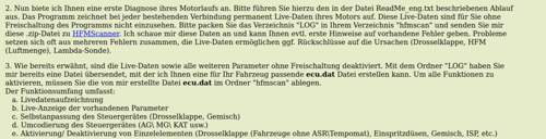

Vor Jahren hatte ich auch gelesen das man die Einspritzdüsen einzeln ansteuern/ausschalten kann mit HFM Scan.
Edit: Nein, ich habe mich nicht geirrt. Alle Funktionen müssen erst gegen Bares freigeschaltet werden. Kann man hier http://www.hfmscan.com/de/mercedes_diagnose_kkl_soft.html nachlesen.
Freischaltung

@JudasPriestFan schrieb am 8. August 2021 um 12:57:46 Uhr:
Mensch…
wenn du den ELM327 VON HFMscan kaufst, musst du die Software nicht freischalten.
Ich hab das Ding doch selbst gekauft.
Frag Mike doch selbst 🙄
Mit dem Kauf des ELM327 von ihm erwirbst du die Freischaltung.
Dein Link beschreibt das Vorgehen bei einem einfachen KKL-Adapter. Steht da aber auch 😉

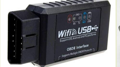

".........Mensch…
Dein Link beschreibt das Vorgehen bei einem einfachen KKL-Adapter. Steht da aber auch 😉"..........
Denn habe ich was falsch gemacht; ich dachte ich hatte den ELM327 auf seine Seite gekauft damals...
Das da ist der WiFi ELM327 den ich gekauft habe.
Dazu noch den Adapter auf 38 Pol.
Man muss bei der Software natürlich auch auf den Button fürs ELM327 klicken. Dann klappt das auch.
