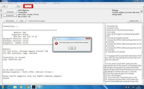

Habe meinen KKL Adapter sogar mehrmals Treiber deinstalliert und wieder installiert, sogar von Windows 8 auf Windows 7 gewechselt. Adapter wird richtig erkannt, Treiber sollten stimmen. rote Led am Adapter leuchtet wenn mit dem Auto verbunden. Aber ich bekomme einfach keine Antwort vom Steuergerät. Habe auch alle Com Ports durchprobiert.
So habe jetzt direkt mit Mike von HFMscan geschrieben. Und der hat mir weitergeholfen.
Zum Auslesen von PMS Motor muss am Adapter der Widerstand R10 getauscht werden.
http://www.hfmscan.com/en/vag_com_409_mod.html
Da ich aber nur SRS auslesen möchte, ist das nicht notwendig. Habe meinen 38pol. OBD1 Stecker auseinander genommen und Pin 4 auf Pin 30 umgelötet um SRS auslesen zu können. Hat auch geklappt.
Nur weiter komme ich nicht mehr ohne den modifizierten ELM Adapter. Der wird benötigt um den Fehler löschen zu können.

Der ELM327 Adapter von HFM ist echt eine tolle Arbeit. Er hat alle Werte einwandfrei angezeigt und somit konnte ich mit Hilfe von Steven den Fehler genauer eingrenzen. Großes Danke nochmal an dich !
Der LMM spinnt und liefert falsche Werte. Des weiteren stand im Fehlerspeicher Code 007 - LMM Open Circuit.. Das heißt das Kabel oder der LMM wird wohl einen Knacks weg haben.

Ein Standard ELM327 funktioniert nicht mit HFMscan. Es muss der modifizierte von HFMscan sein 😉
