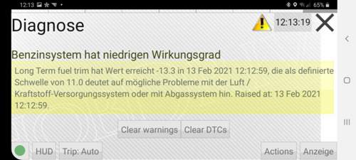

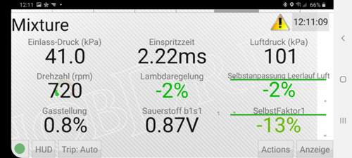

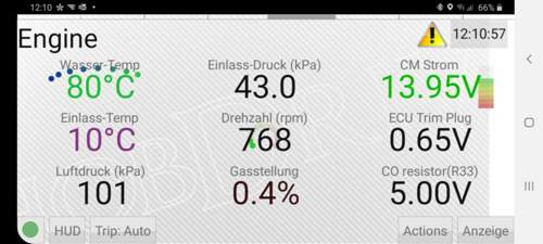

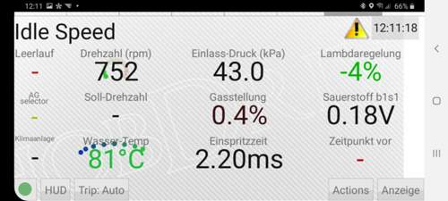

Hier ein Paar Screenshots vom meinen alten W202:
Screenshot-20210213
Screenshot-20210213
Screenshot-20210213
