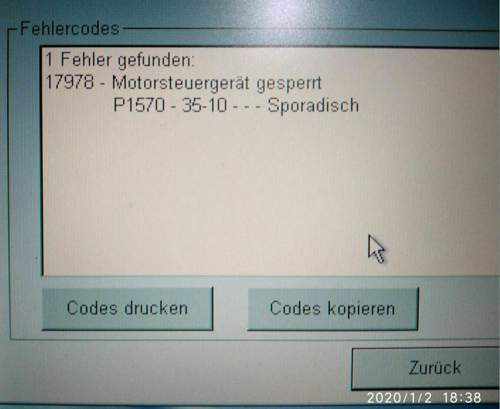

Hallo Zusammen,
Das neue Jahr fing besch....an. Golf läuft nicht mehr, vielleicht kann jemand helfen:
Habe heute morgen jemanden abgeholt (50km Anfahrt) und auf der Rückfahrt fing er (2.0Liter Motorkennbuchstabe "AWG", 115PS Bj. 2001, seit 25.000km in meinem Besitz) an bei 2200u/min kurz zu stottern, ich auf einen Mitfahrerparkplatz eingebogen, Motorhaube auf, im Standgas gelaufen, Gas gegeben, eigentlich alles wie immer.
Dann auf die BAB und nach 8km stotterte er wieder und und kurz danach geht die Drehzahl runter und der Motor geht aus und ich rolle auf den Standstreifen.
Den Schlüssel rumgedreht, er "leiert" durch ohne einen Mucks zu starten. Normalerweise ist er bei der zweiten Motorumdrehung da.
Nach 1h kam der ADAC, kein gelber Engel nur ein Abschlepper der nur fragte "Sprit drin" und mich nach Hause geschleppt hat. Also ohne Fehlerdiagnose.
Hatte 2017 sowas schon mal, da war es die Zündspule, die ich dann erneuert habe (Febi Bilstein 17194) die Fehlerquelle, dachte also "schon wieder".....
Zuhause dann VAGCOM angeklemmt mit folgendem Fehler:
17978 Motorsteuergerät gesperrt P1570 - 35-10 --- Sporadisch
und
16487 Luftmassenmesser (G70) Signal zu groß
P0103 - 35-00 - -
Readiness 0000 0000
Fehler mal gelöscht, neuer Testlauf, gleiches Ergebnis.
Dann habe ich mal den Ersatzschlüssel probiert, auch nichts. Motor dreht sauber durch, ohne Anzeichen anzuspringen.
Danach hab ich die Batterie abgeklemmt (für 3h) und neu ausgelesen, jetzt kommt "17978 Motorsteuergerät gesperrt P1570 - 35-10" allerdings "ohne sporadisch"

Der Eintrag im Fehlerspeicher "Motorsteuergerät gesperrt", ohne weiteren Hinweis zum WFS, kam mir nicht plausibel vor.
Er ist nicht angesprungen und dann danach sofort ausgegangen, so wie es für WFS Fehler typisch wäre. Er leierte einfach durch.
->Das hat ja z.b. rpalmer auch schon angemerkt.
Da das Schadensbild mir irgendwie bekannt vorkam, die Zündspule hatte ich vor 11tkm erneuert (Febi Bilstein), hatte ich mir eine neue von Delphi bestellt, die heute geliefert worden ist. Aber das eine neue nach nur 1,5 Jahen den Geist aufgibt......War ja keine NoName Spule...
Reingeschraubt und Kiste läuft. War also die Zündspule.
Nur was soll mir der Eintrag im Fehlerspeicher sagen? Er kommt ja immer wieder....

@hofihofm schrieb am 4. Januar 2020 um 18:29:04 Uhr:
Der Eintrag hängt auf jeden Fall mit der WFS zusammen.
Auch wenn der Motor nun läuft.
