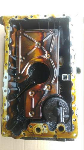

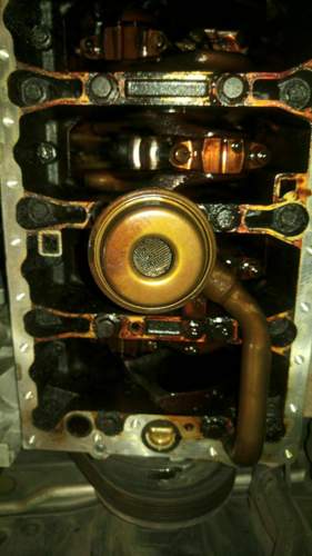

Ich habe die Wanne runter, ohne Spülung vorher. Weil mir so viel abgeraten haben, habe ich mir gedacht, dass ich das noch nachholen kann wenn nötig. Aber schaut euch mal die Bilder an, wenn das alles gelöst worden wäre dann gute Nacht, alles kommt da garantiert nicht raus. Entlüftung ist bis unten hin völlig dicht. Kommt morgen zusammen mit dem Sieb in eine Waschmaschine und gut ist.
Ach ja, die Wanne kam mir so entgegen, keine Dichtung oder ähnliches ;-)
