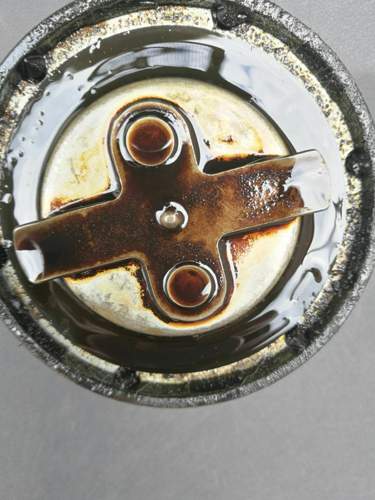

Die Fotos der Ölwanne zeigen mir das, was ich nicht erwartet hatte. Das hatte ich mir ganz anders vorgestellt. Wesentlich mehr Sumpf.
Die Spülung mit Benzin werde ich mir jetzt auch ersparen. Weil das macht keinen Sinn.
Aber vielen Dank für deine Fotos.
Jetzt frage ich mich, ob du mitgelesen hast. Ich habe mich nach langem Hin und Her GEGEN eine Spülung entschieden!
Mag sein, das eine regelmäßige Spülung vor jedem Ölwechsel Sinn macht, aber bei einem Motor in diesem Zustand (schaue dir die Bilder genau an, es geht mir nicht um den Schlamm sonder um die Verkokungen, die u.a. die Entlüftung komplett lamgelegt haben) ist mir das Risiko einfach zu groß, das Teile davon gelöst werden und sich an ungewünschten Stellen wieder absetzen, vom Turbo mal ganz zu schweigen. Und glaubt hier wirklich einer, dass die verstopften Kanäle hinterher alle wieder komplett sauber sind? Der Ölfilter saß übrigens auch richtig zu mit kleinen, harten Brocken und zerbröselte quasi in meinen Fingern.
Nochmal, ich schnall das nicht, warum hier augenscheinlich eine Spülung das Beste ist, was man dem Motor antun kann. Es gibt sooo viele im Netz, die zwar sagen, dass sie keinen wirklichen Unterschied zu vorher merken aber halt ein besseres Gefühl haben...
Aber wie gesagt, jeder hat (oder bildet sich) eine eigene Meinung, und das ist auch gut so.
Und wie ich es schon gesagt habe, ich will hier niemanden angreifen ;-)
So long...

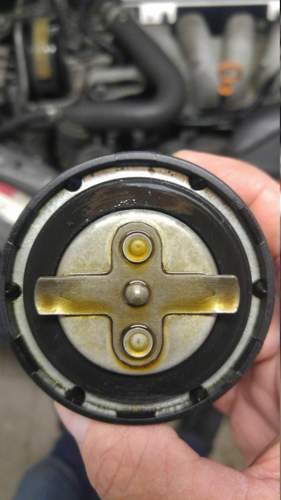

So sieht der Einfülldeckel von einem sauberen Motor aus
Oder so...
genau, du fährst wahrscheinlich synthetisches oder teilsynthetisches Öl, mein Dicker bekommt nur normales 10W40
Jau, Fuchs 5W40 Longlive. Bis jetzt alles top!
Die Deckel sind doch niemals so alt wie der Rest von dem Auto. 😕
Aber sicher 405000 km :-)

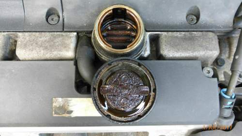

Ungeschönt sieht mein Deckel so aus. Jetzt frage ich mich, was hat mein einer Vorbesitzer gemacht?
Seit ich den Wagen habe kam nur halbsynthetisches 10-W30 High Mileage Valvoline rein. Jedes Jahr neu.
P1010216
Moin, sieht nach Kurzstrecke aus , so sieht dann auch der Ventildeckel von innen aus.......und der Rest vom Motor
