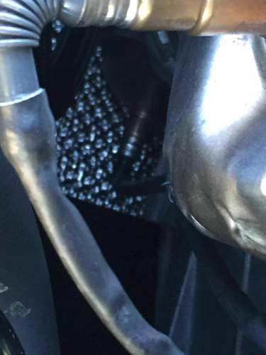

nur für den Fall das es einen von Euch interessiert.
Also liebe Freunde des B-Max. Ich war heute beim FFH und habe mir für meinen B-Max EcoBoost (125PS) den Moorraum-Spritzschutz unten und die Motorabdeckung oben montieren lassen, da diese vom Werk aus ja nicht vorgesehen sind. Ich finde den Spritzschutz sinnvoll um den Motor sauber zu halten, und zudem dienen beide Teile der Geräuschdämmung. Also wer Interesse daran hat, findet hier die benötigten Teilenummern... denn die FFH finden unter der VIN dazu keine Angaben beim EcoBoost.
Der Spritzschutz unten hat die Teilenummer 1794581 Spritzschutz (50,18€ +Mwst) und die benötigten Montageteile die Nummern 1382031 Schraube mit Scheibe (1,17€ + Mwst) und Nummer 1019377 Duebelmutter (0,66€ + Mwst). Leider kann ich keine besseren Fotos machen, da mir eine Bühne fehlt. Aber dieser Spritzschutz hat erkennbar eine silberne Hitzeschutzbeschichtung an der Oberseite.
Und ebenso gibt es die Motorschutzabdeckung oben auch passend zum B-Max. Die Teilenummern sind 1806222 Dämpfungselement (35,87€ + Mwst) und die beiden Montagebolzen 1683973 Spezialbolzen (3,18€ + Mwst) und 1780192 Spezialbolzen (2,71€ +Mwst)
Ansicht von vorn/unten
Blick von Oben durch den Motor…
Komplettansicht Motorenraum

Also ich habe sie montieren lassen, habe aber den Ecoboost mit 1.0 Litern und 125PS. Aber angeblich ist die Motorschutzmatte (unten) vom Diesel, die war aber ohne Probleme passend für meinen Benziner. Die anderen Teile (Motorschutz oben) ist definitiv nur für den Ecoboost, sind aber von Ford nicht für den Deutschen Markt vorgesehen. Interessanterweise aber für Groß Britannien. Daher habe ich auch die Teilenummern, und so konnte mein FFH sie bestellen und mir montieren. Was ich mit den Fotos ja demonstriert habe.
Also den Motorschutz unten solltest du ohne Probleme montieren können, brauchst dazu nur die Matte und die passenden Clips. Sie wird ja an der Karosserie montiert, also unabhängig vom Motor.

Das hier dürfte dir helfen:
Wie gesagt, die Motorabdeckung ist nur für den Ecoboost (1.0Liter)
Hier ist der Link zu einer britischen Seite auf der alle notwendigen Bilder (Schritte) beschrieben sind. Ist zwar vom Fiesta, aber der Motor ist der gleiche wie beim B-Max:
http://www.fordownersclub.com/.../
Motorabdeckung
Themenstarteram 21. März 2016 um 9:55
Und bei der unteren Steinschutzabdeckung, die bei deinem passen sollte, da sie an die Karosserie montiert wird die über all gleich ist:
