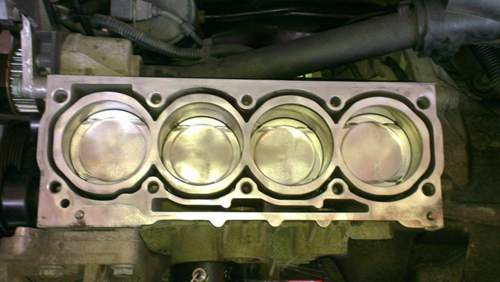

Hallo![
Ich habe mir vor einiger Zeit mal ein Endoskop von Conrad geholt.
Gestern stand ein Zündkerzenwechsel auf dem Plan, bei der Gelegenheit habe ich das Teil mal durch die Zündkerzenlöcher in die Brennräume gehalten und war schockiert.
Auf allen 4 Kolbenböden fanden sich Ablagerungen bzw. Spuren, die ich nicht wirklich deuten kann.
Ob das E85 tatsächlich das Alu von den Kolben angegriffen hat, die Karre zu mager lief oder es einfach nur normaler Grint ist, kann ich nicht sagen.
Sieht auf jeden Fall merkwürdig aus.
Seht selbst!
Vor 1,5 Jahren, als die Kopfdichtung erneuert werden mußte, hab ich bei der Gelegenheit die Kolbenböden mit so einer Kunststoffrundbürste für die Bohrmaschine bearbeitet und vom Grint der letzten 10 Jahre befreit.
Was meint Ihr könnte das sein?
Ethanolkorrosion am Alu?
Habe im Sommer E85 pur getankt.
Oder angeschmurgelt durch Magerlauf?
Wobei die Karre die CHECKLEUCHTE deßwegen nie angeworfen hat.
Fehlerspeicher war auch stets sauber.
Außerdem sind ja größere Düsen drin und mehr Druck (4 statt 3 bar) auf der Leitung.
Die Lambda-Werte passen auch…
Long Term und Short Term Lambda ist auch OK
Ich bin echt ratlos.
Naja, diesen Sommer soll ein neuer Kopf drauf, wenn die Maschine bis dahin durchhält.
Dann würde man genau sehen, was da los ist.
Vielleicht hat ja einer sowas schon mal gesehen und weis was es sein könnte.
Bin für jeden Hinweis dankbar!

Hmm was ich da sehe, sieht mir jetzt nicht so schockierend aus. Genaues sieht man wohl nach wie vor erst im ausgebauten Zustand. Wenn ich Kerzen wechsle blitzen mich die Kolben durchs Loch geradezu an.
Hmm, mal schauen!
Werde mal für das Endoskop einen Kameraaufsatz mit schmalerer Sonde ordern, dann gibt es auch detailliertere Bilder. Die 9mm Sonde ist doch recht unflexibel in so kleinen Räumen wie nem Zylinder.
Passt zwar durchs Loch, aber nur gerade geführt.
Die Zündkerzen waren jetzt gut 16tkm im Einsatz und sahen noch recht gut aus.
Grau mit leichtem Übergang zu weiß, wie auf den Bildern zu sehen ist.
Also vom Kerzengesicht her würde ich sagen, i.O.
Keine Abschmelzungen oder Glasierung, die auf zu hohe Temperaturen durch zu mageren Betrieb schließen lassen.
Vielleicht ist der Grint auch normal?

Habe mal bei eBay ein paar gebrauchte Blöcke angesehen, die Ablagerungen könnten durchaus normal sein!
Siehe Bild.
Ebay-bky-block
Hab "meinen" noch nicht gesehen, aber ich halte die Ablagerungen für normal. Alleine aus der Kurbelgehäuse-Entlüftung kommt ein Ölnebel in den Ansaugtrakt und dieser nunmal auch in den Brennraum. Bei meinem Ex-Vectra hab ich gesehen wie es den Ansaugtrakt mit "Knies" zusifft, dagegen war eine Raucherlunge leidlich sauber. Das war auch ein Ergebnis der externen Abgasrückführung...
10 TKM mit E85 pur.
Hosenrohr-ack-mit-e85
Hellbraune bis weisse Ablagerungen hatte ich eigentlich auch immer unter E85. Bei Benzin dann mehr gen schwarz. Ich würd jetzt auch normal sagen. Auf den Bildern kann man die dicke nicht wirklich einschätzen. Wirklich dicker Kniest von mehreren 10teln wäre schon evtl. ein Prob.
Danke für Eure Einschätzungen!
Stimmt, an den Öleintrag durch die Kurbelgehäuseentlüftung und den ganzen Schmonzes durch die olle AGR hab ich noch nicht gedacht...
Denke mal Ruhe bewahren und ab und zu mal nen Blick rein werfen.
Im Sommer soll eh ein neuer Kopf auf die Kiste rauf, dann sehe ich was da los ist.
