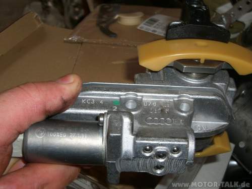

Hydros kommen auch neu und die beliebte Krankheit beim ACK mit den rasselnden Nockenwellenverstellern wird auch durch zwei neue behoben, ihr wollt nich wissen was die kleinen Scheissdinger kosten...
Sorry für OT, viell. interessiert es ja doch den einen od. anderen Motorenfreund..

PS
Warum müssen Hydros neu, wenn sie sauber und nicht eingelaufen sind?
Dein Kunststoff Kettenspanner zeigt doch, das gutes Öl Verschleiß fast völlig verhindert.
