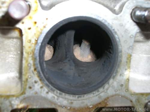

Was sind das für Ablagerungen an den Auslassventilen?
Die Köpfe ham 80000 KM runter und nur 5000 KM mit E85, kein Magerruckeln.
Sorry für die Quali, meine Cam wird langsam alt..
Gruß, Lars

Denke wenn du die noch was länger mit E85 fährst, dann sehen die auch sauberer aus..
Verflucht diese "extraventil" brennt richtig in den Augen wenn man nur 4 gewohnt ist :P
hab bei mir vergessen fotos zu machen wo der Kopf runter war 🙁
