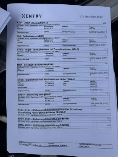

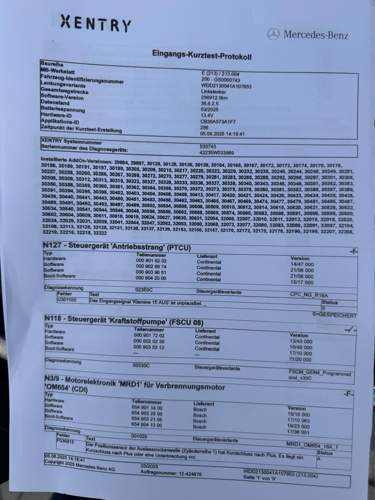

Symptome & MB-Kurzbefund (Beleg im Anhang):
04.08.: Meldung „Motoröldruck anhalten – Motor aus“, sofortiger Leistungsverlust, seitdem kein Start, kurzes Rasseln (Zuvor bin ich rund 42 km im Berliner Stadtverkehr und auf der Stadtautobahn gefahren. Nach einem kurzen Halt am Supermarkt erschien etwa 100 m nach dem Losfahren die Meldung „Motoröldruck anhalten – Motor aus“. Das Fahrzeug nahm kein Gas mehr an, nur die Lenkung funktionierte noch. Nach ca. 50 m konnte ich rechts anhalten). Motor abgestellt, ca. 5 Minuten gewartet, dann Startversuch (erfolglos). Anschließend durch Abschleppdienst abtransportiert.
  • Kurztest: Niederdruck 5 bar i. O., Hochdruck 3 bar n. i. O., dyn. Kompression n. i. O., Nockenwelle dreht nicht mit → Verdacht: Steuerkette gerissen/übersprungen; Ölpumpe i. O., keine Späne

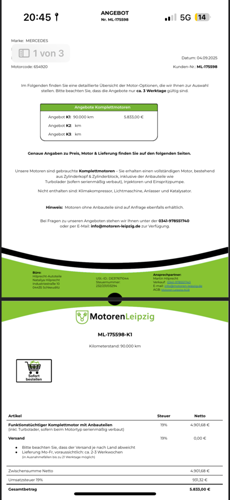

  • AT-/Austauschmotor (13619,94€ A6540104902 ohne Einbau); MBGTC keinen vorhanden (ca 11.000€; AT-Motor 4.5000€ aufwärts)

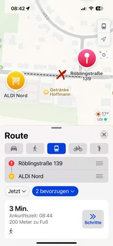

Zuvor erschien nach ca. 42 km Stadtverkehr/Stadtautobahn zunächst auf dem Aldi-Parkplatz keine Fehlermeldung, dann fuhr ich vom Parkplatz runter ca 100-150 m. (Siehe Bild „Karte“ )
  • Motor lief noch weniger als ~50 m, Gasannahme weg, nur lenken möglich. (Ja aber sehr ruhig, da keine Gasannahme - eher Segelmodus)
  • Im Moment der Meldung ein kurzes Geräusch; wirkte, als hätte die Einspritzung ausgesetzt (Laien-Eindruck,
  • nur YT-Wissen (MotorenZimmer😅).
  • Rechts ran, Motor gemäß Anzeige ausgeschaltet.
  • Nach ~5 Min Startversuch → kurzes leichtes Rasseln/Klappern, kein Start.

  • MB-Kurzbefund: dyn. Kompression n. i. O., Hochdruck nur 3 bar, Nockenwelle dreht nicht mit. ⇒ Wenn die NW beim Durchdrehen nicht mitläuft, ist der Ventiltrieb vom Kurbeltrieb entkoppelt → typischerweise Kette gerissen/abgesprungen oder Zahnrad/Keil abgeschert.
  • Beim OM654 wird die HD-Pumpe über den Steuertrieb angetrieben. 3 bar Raildruck passt exakt dazu, dass die Pumpe nicht mehr mitläuft, wenn die NW steht.

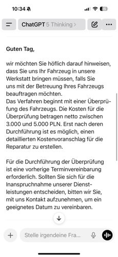

Ich habe soeben mit einer Werkstatt MC Fahrzeugtechnik Berlin (sehr freundlich) telefoniert. Er meinte, dass es die Steuerkette ist und wenn die Steuerkette gerissen sein sollte, dann soll ich nicht unnötig Geld investieren, sondern direkt ein Austauschmotor. Durch den Abriss der Steuerkette und Ventile usw könnte Zylinderkopf, Ventile in Mitleidenschaft gezogen wurden sein.
ich warte noch auf die Rückmeldung vom Mercedes Verkäufer. Wenn ich mehr als 15k Inzahlungnahme kriege, dann leg ich was rauf und hol mir was neues und das Thema hat sich erübrigt.
wenn es am Ende nur eine Steuerkette ist die mich circa 1000 € kostet, und die nicht gerissen ist dann wäre es ja super glücklich
Mercedes Polen will nur für Diagnose 3000-5000 Zloty
  • 3.000 PLN ≈ 703,35 €
  • 5.000 PLN ≈ 1.172,25 €

Vor dem schaden
anbei kurztest Xentry
Siehe Bilder bzw PDF
