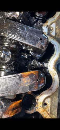

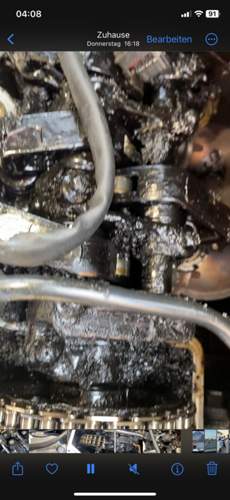

ich habe mir einen W211 e240 t modell vor kurzem zu gelegt. Dieser hat einen angeblichen motorschaden. wenn ich versuche ihn zu starten springt er nach einer zeit an. Hält aber von alleine nicht das Standgas und ein sehr extremes klopf geräusch kommt aus dem motor. Habe dann mal beide Ventildeckel runtergeschraubt: (Siehe Bilder)
Im Menu angezeigt hat er auch 8l öl aber aus der Ölablassschraube kamen nur ca. 2,0l öl raus.
Auto hat 285000km gelaufen und ist bj.2003
Meine frage jetzt, kann man den Moror eventuell spühlen und woher kommt dieses extreme klopfen.

Beschreibe die Klopfgeräusche mehr. Anders bei Drehzahländerung, eher beim Gas geben oder im Schubbetrieb, eher oben oder unten?
Ich würde mal ein Pleuellager vermuten oder Hydrostössel.
Mit Diesel spülen würde ich ihn öfters. Der Dreck muss sich ja auch mal auflösen und durch alle Bohrungen durch, das geht eher nicht in 10 Minuten

Bei dem Preis lohnt sich das evtl. Ich würde alles was geht so gut wie möglich mechanisch reinigen. Danach Ölschlammspülung und im Leerlauf laufen lassen. Wenn Öl warm ist, wieder ablassen und das Öl bewerten.
Das ganze wiederholen, bis das Öl wieder perfekt aussieht.
Vielleicht sind dann die Klopfgeräusche weg oder weniger. Wenn nicht, müsste man weiter suchen. Aus der Ferne ohne Audiodatei schlecht zu beurteilen. Lagerschaden, Hydrostößel, Kolbenkipper.

Das rennt doch hier im Kreis. Ein 211 mit Motorschaden um 300 gekauft und jetzt wird rumgeraten, ob mit 3 x Ölwechsel der Lagerschaden zu reparieren ist.
Kauf einen Motor, lass einbauen und gut isses. Bist immer noch billiger als gleich einen ordentlichen Wagen gekauft zu haben.
Wobei ich anmerken möchte, wenn der Motor schon so aussieht, wirds wohl überall anders ähnlich sein: Getriebe, Klima, eventuelle airmatic, Rostvorsorge. Wenn das nun kein Groschengrab wird.
Aber ja, mit einem anderen Motor lässt sich das sicher ohne Verlust weitergeben. Und nächstes Monat haben wir hier einen neuen User, der mit anderen Problemen kommt.
Grundsätzlich ja. Solange das Ding noch startet, kann man ja trotzdem noch etwas ausprobieren. Schlechter wirds nicht werden.
Er kann den Motor noch zu Ende fahren. Mit bisschen spülen wird das aber nichts werden, da muss erstmal die Ölwanne runter und 6 Liter Schlamm raus.

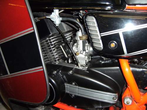

Das bringt jetzt zwar auch Nichts für das eigentliche Thema, aber um noch etwas aufzulockern und den Themenstarter zu ermutigen, die Sache in die Hand zu nehmen, hier noch eine Ergänzung. Wer mal reinschauen möchte, anbei drei Bilder von dem Moped.
Das Erste direkt nach dem Wieder-Zusammenbau (daneben noch meine damalige Honda MBX 80 DX aus der wilden 1b-Führerscheinzeit ab 16 Jahren und im Hintergrund die o.g. 123er-Taxe mit 200er Benziner und 400.000 km auf der Uhr und mein damailiger Ford Escort in "schlüpferblau" ;-)) und das zweite und dritte Bild vom heutigen Zustand.
Zugegeben ist das ein Sammelsurium aus verschiedenen Baujahren (Tank, Sitzbank und Schutzblech vorn Baujahr 76, Rest Baujahr 75) war aber dem geschuldet, dass ich zu Anfang die besten Teile zusammengesucht und aufbereitet habe. Die zeitgenössische Verkleidung und das selbst kreierte und angebrachte Seitenstreifen-Design sind später hinzugekommen.
