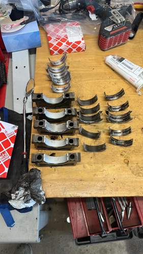

Filter abbauen und auf Späne kontrollieren . Sehr wahrscheinlich Lager Schaden
Bezüglich Austausch Motor, du weis was nicht wie gut dieser überholt wurde , was gibt sehr viele unseriöse ferkäver und instandsetzär
Habe vor kurzem am Motor n47 Kette und hauplager getaust
Siehe Bild , links Neu recht die Alten
Wie Viel km hat dein runter

Km Stand 235tsd
@KSI
was hast du ungefähr für die gesamte Reparatur bezahlt?
Hab selber gemacht nur Material kosten .
Bei dir , muss Mann erst prüfen was für Schaden anliegt und wie schlimm das alles ist .
