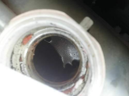

ich war grad nochmal unten und hab mir die Sache mal im Hellen angesehen...
Ernüchterung macht sich breit als ich einen leeren aber SCHWARZEN Ausgleichsbehälter gesehen habe - ZKD! Juhuu! also so wäre jetzt auch meine Vermutung.

EDIT: Das "Schwarz" "könnte" auch Ruß sein also Abgas"reste" aber auch dann ist die ZKD ja hin. Ich hab was gelesen die ZKD wäre aus Metall und würde wohl nicht kaputt gehen?!?! Also Block/ZKD Riss wahrscheinlicher?

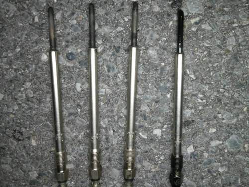

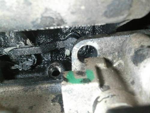

also hab eben die Glühkerzen mal rausgeschraubt und wie man auf den Bildern sehen kann.... die 4. also ganz rechts (ich weiß bei dem nicht wo man anfängt zu zählen 😉 ) ist vollständig im Öl gewesen somit ist der ZKD Schaden wohl definitiv! 🙁 🙁 🙁
MfG Flo

Z19DTH 4. Zylinder bei den ersten MOdellen schlecht weil überdurchschnittlich oft thermische Probleme die dann zu mehr als nur der ZKD selbst führen. Sprich Riss im ZK/Block. Natürlich erst nach abnehmen des ZK sichtbar!
Sein Tipp: Motor von ebay/Zerleger besorgen und einbauen, Schläuche und alles was sonst nicht spülbar ist austauschen und sich dann hoffentlich erfreuen 😉
billigster z19DTH bei ebay 1300,- mit 65tkm
