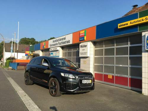

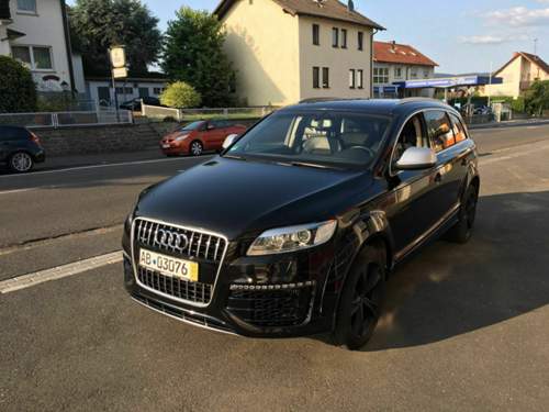

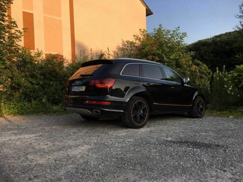

Ich wollte euch mal meinen Motorschaden vorstellen
Es handelt sich um einen Audi Q7 6.0 V12 Bj. 2009 395.000km
Folgende Teile wurden am Fahrzeug Erneuert:
Neue Keramikscheiben VA/HA
Neue Bremszangen VA/HA
Das Getriebe wurde instandgesetzt
Alle Öl-Druckleitungen wurden erneuert
Alle Kraftstoff Leitungen wurden erneuert
Zwei neue/Gebrauchte Motorsteuergeräte
und Normale Verschleißteile
Dies wird mein Corona Projekt wir bleiben zuhause
Falls ihr Lust habt und eure Empfehlungen dazugeben möchtet und Interesse habt kann ich regelmäßig Updates geben und Natürlich Bilder
Auf Antworten wie zB.
Das ich einen absoluten Vogel habe =) das Weiß ich Selber =)
und das es absolut unrentabel ist diesen Motor Instandsetzen, Finanziell das ist mir auch bewusst.
Aber was soll man in der Corona zeit sonst Machen =)
Im Ausgebauten Zustand
Ein Geschenk
Suche den Fehler

Hier noch ein Update von mir. Ich hab jetzt den Generator, das Lager vom Klimakompressor sowie alle umlenkrollen gegen die vom alten motor getauscht und jetzt ist er flüsterleise. Leider war er dann im notlaufmodus und ich musste auch noch die VTG steller und die AGR ventile tauschen gegen die alten, wahrscheinlich ist da auch wasser rein gekommen. Jetzt läuft er aber problemlos und unter voller Leistung. Ich hab am Dienstag Tüv gemacht, wo er auch ohne weitere probleme durchgekommen ist. Ich hab ihn jetzt mal Kurzzeit angemeldet und bin 200km hier im spessart umhergefahren, fährt sich wie ein Traum. Total laufruhig und kultiviert, befördert aber einen beim durchtreten nach vorne wie ein Gorilla der Nackenklatscher verteilt.

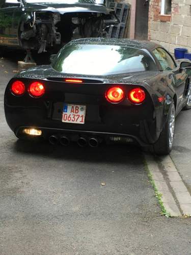

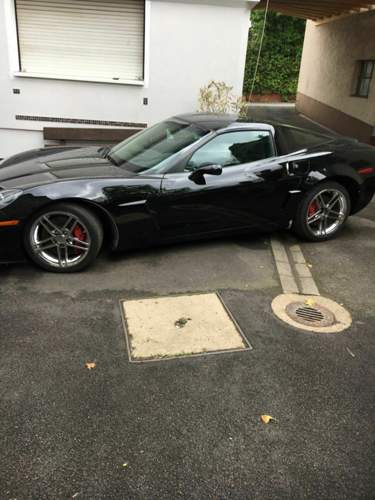

Danke Jungs freut mich dass es euch gefallen hat! Hat mir auch viel Spaß gemacht. Ist ja schon tolle Technik, die macht mir als Technikliebhaber schon Freude. Ich hab ja vor der Kuh noch eine Corvette C6 Z06 mit dem 7 liter Sauger repariert, das ist auch ein einzigartiger Motor, mit Titanventilen und Titanpleuel. Also nicht der Motor war kaputt, sondern sie hatte einen Unfallschaden hinten links. Ziemlicher gegensatz zur 12-er kuh, hat auch ca 500 Ps (512) aber ziemlich genau das halbe gewicht
