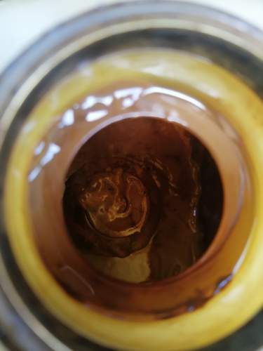

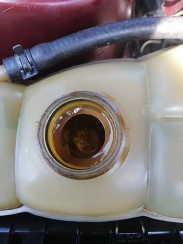

Hallo! Vorab: Bin absoluter Laie - und hätte damals den Kauf nicht machen sollen. Aber: Nun habe ich meinen 2,5 V6 Omega und bin ihn wahnsinnig gerne gefahren. Technisch bin ich totaler Laie, eigentlich ein Ausschlusskriterium... 98er Baujahr, Kühlung defekt und ich fürchte, dass der Motor geschädigt ist, also Kopfdichtung undicht ist. Da ich LAIE bin und als Rentner wenig Geld habe und schon viel Geld in meinen Liebsten investiert hatte, stehe ich nun vor meinem Wagen und weiß nicht weiter. Werkstatt kaum Termine und erste Fragen bringen die Antwort: Mindestens 1.500,00 bis 2.500,00 Euro... Gibt es niemanden in dieser Runde, der mir einen Tipp geben kann, wie ich meinen Handschmeichler retten kann, ohne zu verarmen? Woran erkenne ich als technischer Doofmann, dass mein Auto einen Totalschaden hat? Ist er noch zu retten? Und wenn ja, was muss ich tun?
Sollte da draußen jemand meine Verzweiflung spüren, danke ich vorab für die Antwort. Mein Omega war die einzige Möglichkeit für mich, mobil zu sein. Ich brauche ihn, um zu meinem Minijob zu kommen. Bin Rentner und trotzdem Omega-verliebt...

Ölmeßstab zeigt noch gut 1/4 voll an.

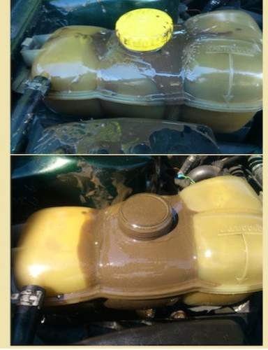

@Sepp_B schrieb am 12. August 2024 um 14:12:41 Uhr:
Wird wohl der Ölkühler undicht sein und das Öl in's Kühlwasser drücken. Hatte das mal beim G-Astra.
Was sagt denn der Ölmeßstab? Ist da noch was zu sehen? Dann kann man abschätzen, wieviel Öl da in den Kühlkreislauf gekommen ist. So oder so ist das Öl aber vermutlich im gesamten Kühlsystem, alle Schläuche, Kühler, usw., von verstopften Kühlmittelläufen im Motor ganz zu schweigen. Das ist ein ziemlicher Aufwand da alles wieder rauszubekommen.
Gruß, Sepp
Frage an Alle: Mal ehrlich, was soll ich machen? Totalschaden - oder gibt`s Hoffnung? Bin auf ein Auto angewiesen. Derzeit ist meine Stimmung so weit im Keller, dass ich kaum einen Silberstreif sehe... Danke im Voraus für Antworten! Gruß
Der link von vileda70 auf der vorherigen Seite könnte dir schon helfen. Das ist in vertretbarer Entfernung für eine Veringung per Hänger oder Transporter. Erkundige dich halt erstmal per mail oder telefonisch dort, was die dazu meinen. Ich denke es ist ein ZKD-Schaden weil halt viel Wasser fehlt, Wenn es nur der Öl-Wärmetauscher wäre, wäre das Wasser noch da und dann wäre da ein "Schokobrunnen". Aber da kann ich auch falsch liegen.
Selbst wenn deine Werkstatt dir da ein bisschen die Hosen runterzieht beim Preis ... für das Geld bekommt man keinen anderen halbwegs zuverlässigen anderen Wagen. Also wenn er sonst noch gut dasteht, wäre es die Sache schon noch wert.

@berlin-paul schrieb am 12. August 2024 um 22:00:33 Uhr:
Stimmt, da hast du natürlich recht. Bei unserem Astra hat es damals die ganze Sauce aus dem Kühlmittel-Ausgleichsbehälter rausgedrückt und durch den Fahrtwind im hinteren Motorraum verteilt, dort ist es nach unten abgeronnen und den Unterboden entlang. Bin nur draufgekommen weil bei trockenem Wetter plötzlich eine "Wasserpfütze" unter dem Auto war. Und der Ölmessstab war knochentrocken, im Gegensatz zu hier. Eine Sauerei bleibt es natürlich trotzdem.
Gruß, Sepp

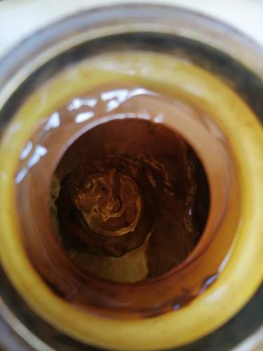

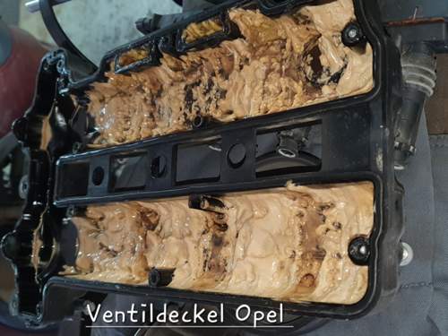

Moin
Ich bin mir noch nicht mal sicher ob da überhaupt
Ölschleim am Ausgleichbehälter zu sehen ist.
Ölschleim ist und bleibt schmierig in den Fingern!
Kühlwasserspuren sind irgendwann verschwunden und
abgetrocknet!
Evtl ist da nur der Deckel vom Ausgleichbehälter defekt und
hat den Druck nicht gehalten!?
Die Wasserspuren im Ölrohr zum Öl auffüllen
Würde ich bei Kurzstrecke fast als Normal betrachten.
Dann sieht aus wie "im" entfernten Ventildeckel.
Einen "Gummifuchziger" kaufen,
Kühlwasser auffüllen und Motor warm laufen lassen,
Innenraumheizung auf Warm stellen,
öffnet das Thermostat , kurz Wasser Nachfüllen.
Bleibt der Gummifuchfziger Schlaf neuen Deckel besorgen.
