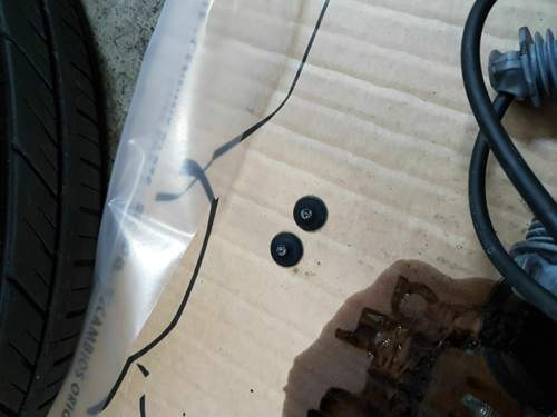

Ventile-abgerissen

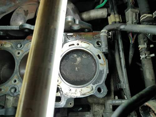

Zylinder

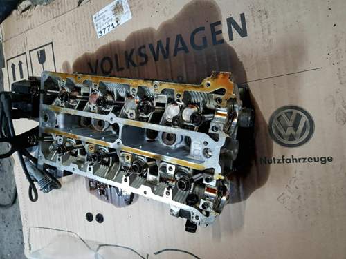

Zylinderkopf-demontiert

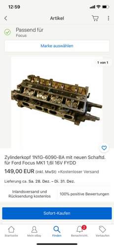

Wie wäre dann sowas? NW sind bei dir ja intakt!

So wie die Ventilteller weggebrochen sind kann ich mir kaum vorstellen das die Ventilführungen Schaden genommen haben.
Die Schäfte sind wie zu erkennen am absoluten Ende gebrochen sodaß der Ventilschaftverzug nicht oder nur so leicht erreicht hat das diese beschädigt sind.Natürlich ist eine genaue Feststellung nur bei Inaugenscheinnahme möglich.
Ich wüerde hier die beiden Ventile erneuern,natürlich einschleifen,den Zahnriemen erneuern sowie die Zentralschraube der Kurbelwelle mit dem vorgegebenem Moment anziehen.
Sollten die Ventilführungen evtl. beschädigt sein dann einen Motorinstandsetzungsbetrieb hinzuziehenDie Zentralschraube kann nur e i n m a l verbaut werden und somit auch zu erneuern.
