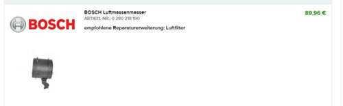

Hier die Magneten für 23,95 EUR pro Stück original MB-Teile: https://...mercedes-originalteile.de/.../Magnet-oxid.html
Der LMM müsste die Teilnummer A 273 094 09 48 haben. Ich vermute der ist original von BOSCH mit der Teilenummer 0 280 218 190. Sollte man für ca. 100 EUR bekommen können. Bei MB kostet der 400 EUR.
Die MKL hätte er ja mit der StarDiagnose gleich wieder aktivieren können. Die SD war ja schon angeschlossen am Auto.
Burky....Hammer!!
Lieben Dank Euch allen.
Habe mir gerade den LMM bestellt (siehe Bild) und das ist das gleiche Gerät was MB in der Vertragswerkstatt verkauft und einbaut? Für über 300 EUR weniger?!
Könnte ich den auch direkt selbst wechseln? Ist das sehr schwierig?
