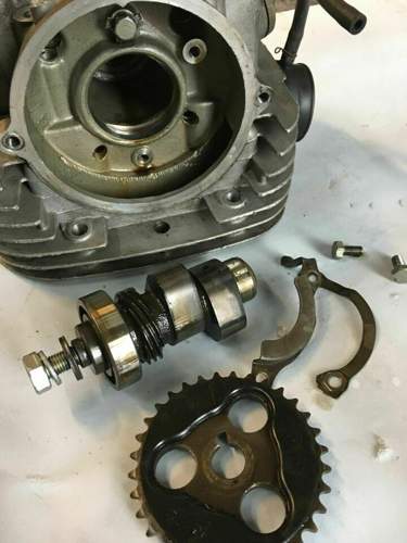

Ich habe folgende frage: Nachdem ich meine Yamaha wieder zusammen gebaut habe habe ich sie gestartet und sie sprang auch an lief ca. 2-3 min roch ein wenig komisch und im Auslassventilbereich hörte man wie soll ich sagen so klack Geräusche dann ging sie im Standgas aus und sprang nicht mehr an bei der kompression's Prüfung stellte sich heraus keine Kompression was meint Ihr was könnte Kaput gegangen sein? Klar man muß den Motor erst auseinander nehmen um genaueres zu wissen .Ich möchte nur erst einmal eure Meinung hören um zu entscheiden den Motor selber öffnen oder lieber in die Werkstatt abgeben.

ich möchte allen Interessierten berichten wie ich das Problem gelöst habe . Also nach reichlicher Überlegung habe ich mich entschlossen aus zwei defekten ZK einen Betriebstauglichen zu machen .Den Zylinder habe ich kompl. auseinander gebaut der Kolben hat nichts abbekommen Gott sei dank. Nockenwelle getauscht sowie die Kipphebel. Neue Ventil natürlich mit Schleifpasten eingeschliffen . Alles wieder zusammen gebaut und und was soll ich sagen der Motor läuft 1a Ach so den kleinen Stift vom Nockenrad Ritzel habe ich auch im Motor gefunden alles wieder gut .Zum Schluss noch ein paar Fotos und an dieser Stelle an allen danke für eure Hilfe.

Ventilspiel überprüft?
Steuerkette abgehabt,-Kopfdichtung erneuert ?
Hallo
also ich habe heute die Ventile sowie die Steuerkette überprüft. Dabei habe ich erschreckendes gefunden. Das Kettenrad von der Steuerkette hat sich gelöst . Der Vorbesitzer hat wohl das Anzugsmoment nicht eingehalten so das sich das Ritzel lösen konnte . Dabei ist der kleine Stift der das Ritzel an der Nockenwelle sichert herausgebrochen und jetzt irgendwo im Motor Toll. Hier mal zwei Bilder Ich habe schon versucht das Öl ablassen in der Hoffnung das die Stift ausgespült wird leider nichts nun werde ich wohl den Motor öffnen müssen wegen diesen kleinen Stift so ein Misst

kupplungsdeckel runternehmen sollte erstmal reichen. Allerdings würde mich das ovale Loch der Nockenwelle nervös machen. und schau mal oben durchs Kerzenloch, ob Du blanke stellen am Kolben erkennen kannst...

Wenn der Stift weg ist dann sind bis zum Stillstand der Nockenwelle die Steuerzeiten ziemlich durcheinander gewesen soll heißen eskönnteKolbenventilkontakt gegeben haben, in der Folge verbogene Ventile und diese dann nicht mehr schließend und darum keine Kompression.
Also bitte auch dass prüfen, dazu einmal den Kopf demontieren.
Ja natürlich der ganze ZK muss runter und Überprüft werden auf jeden Fall . Wenn ich auch den breiten Spalt neben dem Kugellager sehe krieg ich zu viel der Motor scheint regelrecht Vergewaltigt worden zu sein . Schlimm ganz schlimm naja, es ist wie es ist, mal sehen ob ich das noch hinkriege und was noch auf mich zu kommt.
Noch was zu Dir pa.be ich will ja nicht hoffen das der Kolben auch was Abbekommen hat , nach dem Stillstand konnte man das Schwungrad der Lichtmaschine mit der Hand ohne großen Wiederstand durchdrehen jetzt habe ich das Ritzel der Nockenwelle provisorisch ohne den Stift wieder eingebaut und und mit der Hand gedreht dabei wieder deutliche Kompression Druck gespürt was mich schon mal wieder etwas optimistischer stimmt.

Wäre interessant, ob auf der anderen Seite des Lagers unter dem Blechdeckel auch so eine Beule ist. Die sieht irgendwie nicht nachträglich gemacht aus, dazu ist sie zu gleichmäßig.
Was ist das darunter für ein ausgefranstes Loch?
Ich würde versuchen, einen intakten kompletten Zylinderkopf zu kriegen.

Ja, stimmt. Da möchte man mal wissen, was da vorher passiert ist.
Auch mit der kleinen Bohrung, die aussieht, als wäre sie ausgerissen- also bei dem alten Kopf.
Jetzt schau dir genau den Kolben an, nicht, dass der Einschlagstellen vom Ventil hat
