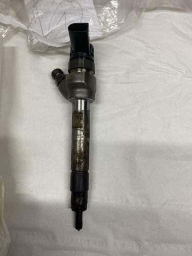

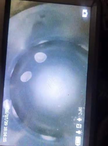

Hallo , ich bin neu hier im Forum und suche Hilfe .
Ich fahre ein F48 X1 18d von bj2015. Der Wagen hat aktuell 140tkm gelaufen.
Ich würde gerne die Bilder und Videos hochladen und eure Meinung diesbezüglich wissen.
Ist mein erster Diesel ,fahre den knapp seit 70tkm wurde immer zeitgerecht gewartet.
Jetzt geht gar nichts mehr , springt nicht mehr an also.

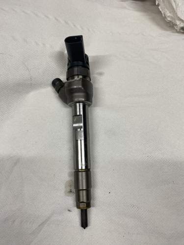

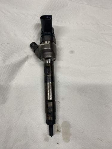

Die Injektoren von Zylinder 1 und 3 sind richtig schwarz wobei 2 und 4 sauber sind

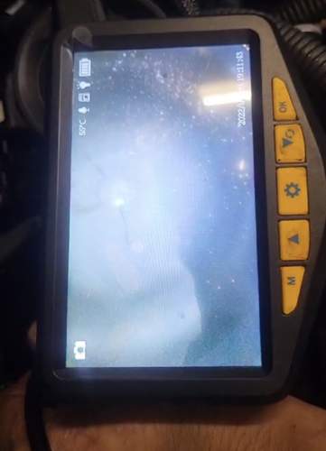

In einem Video sieht es für mich so aus als ob ein Kolben Risse hat.

Seltsam sieht dein Video schon aus aber für mich ist das zu unscharf um da was verlässliches ableiten zu wollen.
Allerdings ist bei einem Motorschaden immer die Frage was war zuerst da und was ist ein Folgeschaden.
Da braucht’s aber einen Motorspezialisten, der den Motor öffnet.
Wäre schön wenn du uns den Ausgang schreiben würdest. Sowas ist immer interessant. Viel Glück!

Kannst du was mit den Bildern anfangen ??
Wie sehen die Injektoren für dich aus ? Sind noch zu retten und was meinst du zu den Kolben ?

Aufgemacht werden muss hier erstmal nichts.
Sollte meine, zugegeben hypothetische Mutmaßung zutreffen bekommt das eine Werkstatt leicht und ohne Öffnen heraus.

Meine - wie gesagt reine Vermutung - ist dass die Steuerzeiten nicht stimmen, und Kolben / Ventile sich berührt haben.
Dazu passt, dass er nicht mehr anspringt und dazu könnten die die Bilder von den Kolbenböden passen. Dazu passt, dass diese diffusen Kolbenbilder nur auf zwei Zylindern zu sehen sind. Dazu passen würde auch der Fehler vom NWS.
Eine Werkstatt wird wissen wonach sie schauen muss. Sollte die Vermutung zutreffen ist die gute Frage, ob und mit welchem Aufwand die Maschine zu retten ist.
Vielleicht liege ich auch völlig daneben. Auf jedden Fall viel Glück, und berichte bitte.

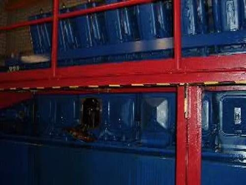

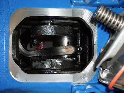

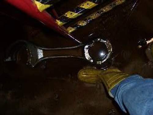

Hier mal zum schauen wie es aussieht wenn man an einem 16 Zylinder Gas Motor mit 4000PS einen Motorschaden hat.
Es stehen drei Motoren nebeneinander, alle gleiche Betriebsstunden. Motor Totalschaden ca. 1 Millionen €
Uhrsache: Eine Pleuelschraube hat sich und den Motor aufgegeben. Zug des Gewindes mit Hydraulik 400bar und dann werden die Muttern Handfest raufgeschraubt und der Druck wird abgelassen. 2000 Liter Öl auf dem Boden. Schlimmer:
Kollege und ich waren noch 20 Minuten vorher in der Halle und haben die Spaltfilter gedreht.
Alter des Motors noch kein Jahr mit ca. 5900 Betriebsstunden
