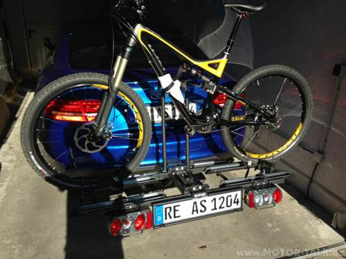

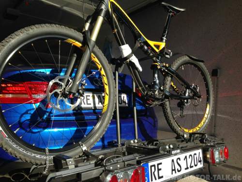

Ich würde dir ein Fahrrad empfehlen! Oder einen Spaziergang 😁
es geht auch beides
S5+Bike
Img-1760
Img-1761
