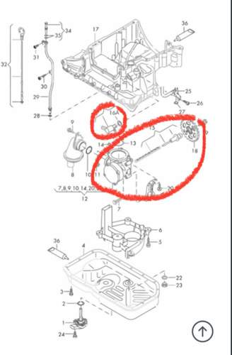

Hier wird einiges durcheinander gebracht.
Der EA897 (ohne evo), im A6 4G im VFL verbaut, wozu auch der erste Biturbo CGQ gehört hat die Ölpumpe im Kettentrieb der Hochdruckpumpe auf der Rückseite des Motors. Hier gibt es nur 2 Öldruckstufen. Die Umschaltung von der niedrigen auf die hohe Druckstufe erfolgt bei maximal 2500 Umdrehungen. Abhängig von Öltemperatur, Motorlast und "weiteren" Parametern.
Der EA897 evo, verbaut am Herbst 2014, wozu auch der CRT gehört, hat einige Änderungen gegenüber dem EA897 ohne evo.
Die Ölpumpe wird jetzt über eine separate Kette vorne stirnseitig am Motor angetrieben und der Öldruck wird vollvariabel über ein Kennfeld je nach Drehzahl und Drehmoment (Motorlast) geregelt.

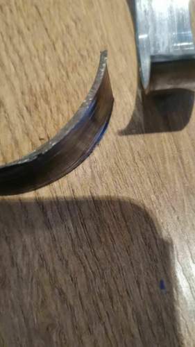

Die Pleuellagerschäden treten gehäuft mit Einführung des evo auf. Man könnte einen Zusammenhang vermuten. Um Sprit zu sparen wird der Öldruck bei niedrigen Drehzahlen weit abgesenkt und bei hoher Drehmomentanforderung und niedriger Drehzahl vermutlich nicht weit genug angehoben. Das mögen Pleuellager überhaupt nicht. Auf der Autobahn entstehen hohe Öltemperaturen, da erst ab 114°C das Thermostat für den Ölkühler anfängt zu öffnen und erst bei 140°C komplett geöffnet ist. Das gibt den Pleuellagern dann irgendwann den Rest. Wenn jetzt mit den Pleuellagern an sich noch etwas nicht stimmt von Werk aus, kommt eins zum anderen.
Alles nur Vermutungen aber sollte da etwas dran sein, was ja durchaus vorstellbar ist, dann ist das Öl nicht Schuld daran. Sondern Audi hat die Auslegung nicht gut hinbekommen. Man kann aber mit höherwertigem Öl und verkürzten Intervallen möglicherweise einen Schaden herauszögern oder vorbeugen.
Das Öl als alleinig dafür verantwortlich zu machen ist aber Quatsch. Die meisten Hersteller fahren solche Longlife Öle. Solche gehäuften kapitalen Totalschäden kenne ich aber nur vom EA897evo.

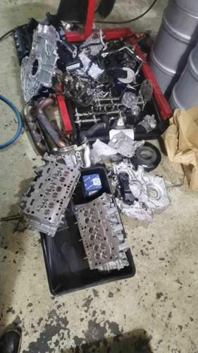

Laut meinem Bekannten der von den CRT… schon einige aufm Tisch hatte liegt es an den Lagerschalen und nicht am Öldruck. Mittlerweile ist er soweit, dass er beim Kettenwechsel die untere Ölwanne runter macht und 1 oder 2 Lager checkt, bevor er weiter macht.

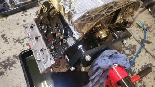

Wie viel Aufwand wäre es denn, die Pleuellager zu tauschen?
Du meinst prophylaktisch?
ja, genau. Der Motor war ja schon in Revision (beide Auslasswellen + Kette), da hätte die Werkstatt ruhig mal nach gucken können;-)
Aufwand wie wenn man Steuerkette und obere Ölwanne abdichtetet + Pleuel und Hauptlager wechseln.
Köpfe können drauf bleiben.
Motor muss natürlich raus.
4-5 Tage Arbeit, wenn jemand sowas öfters macht.
Auf Verdacht würde ich das nicht extra machen lassen.
Gehen ja auch nicht alle Motoren fest.
Man kann ja auch über eine Ölanalyse Abrieb im Öl feststellen, oder die untere Ölwanne runter machen und die Lagerschalen anschauen, an die Du von dort hinkommst.
