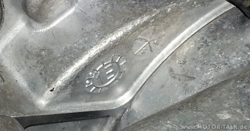

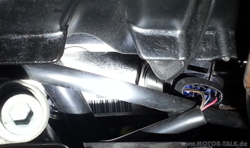

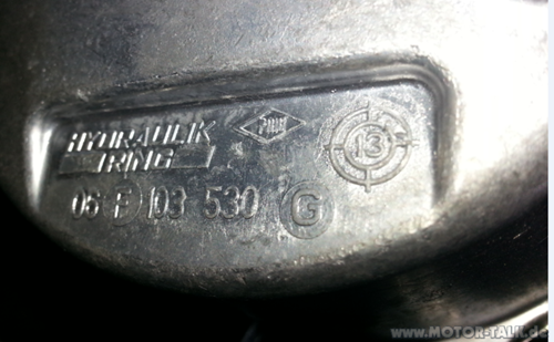

Hier nochmal vier Bilder vom Motor. Der Kopf ist nach außen hin wie neu. Auch weiter unten am Block sind die Gußteile wie aus der Fabrik. Nach meinem Laienverständnis macht es bei einem überholten Motor keinen Sinn, ein altes Innenleben (z.B. Kurbelwelle, Pleuel, Kolben, Nockenwelle) in einen neuen Block zu stecken, wenn dann umgekehrt (aufgearbeiteter Block, neues Innenleben)?
An mehreren Teilen des Blocks finden sich auch "timestamps" mit der Jahreszahl 13.
Sieht man auf Bild 1 die Seriennummer des Motors? Müsste hinter dieser nicht auch ein "X" stehen, wenn es ein aufgearbeiteter Motor ist (steht nicht da, hört mit 142 auf).

BWE ist ja der neuere Motor. Allerdings hat dein Problem ja nix mit TFSI zu tun, das kann bei jedem passieren. Trotzdem Beileid. Andererseits kannste dich über einen neuen Motor freuen - frohe Weihnachten.
Zu deiner Frage: Ohne genaues zu wissen klingt das nach einem Neumotor.

ich würde auch sagen das du einen neuen Motor bekommen hast, da du auch das BJ2013 gesehen hast ist es ja sicher!
Wünsche dir viel Spaß mit den Motor und denke drann immer schön warm fahren und einfahren die ersten KM wie vorgeschrieben. So das du lange Spaß hast an den 2.0TFSI 😉
Behandle ihn schon wie ein rohes Ei, ist jetzt seit 700km dring. Ich habe ehrlich gesagt Schiss, ihn selbst nach der Einfahrphase und warm auf der Bahn die Sporen zu geben. Muss mich erstmal von dem Schock erholen 🙂
Der eine Stempel mit 2013 ist wohl auf dem Gehäuse des Nockenwellenverstellers (also ein Anbauteil), hat über das Produktionsdatum des Motors daher wohl nicht viel zu sagen...
