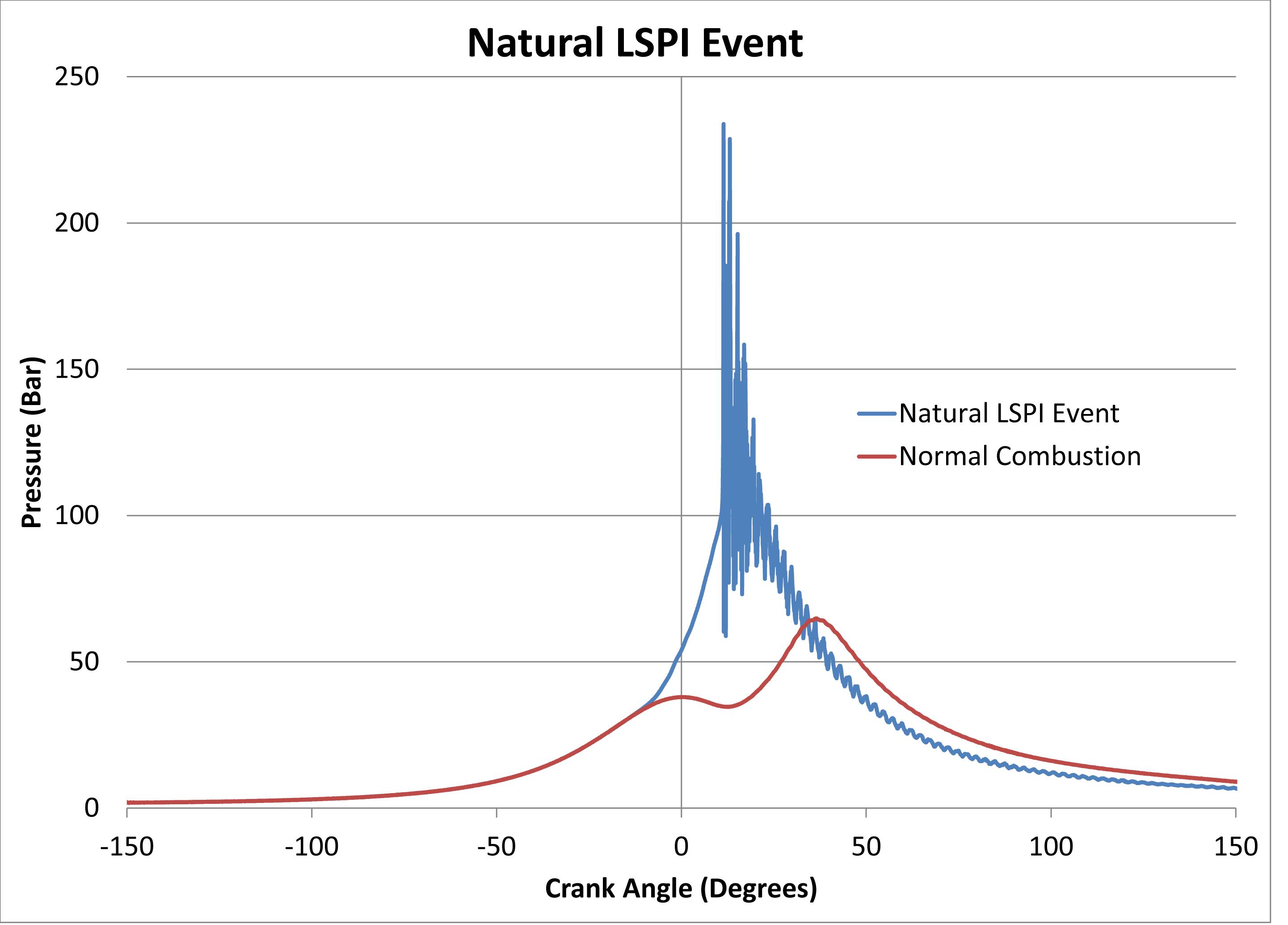

richtig. das Problem ist, sie sind modern.....
siehe auch druckverlauf "mega knock"
https://www.sae.org/.../15481_26045_act.jpg
Quelle
https://www.sae.org/.../...for-mega-knock-in-downsized-boosted-engines

Vor allem wenn man sieht wie hoch die Verbrennungsdrücke sind, die entstehen bei LSPI.
Und die schwächste Stelle sind nun mal eben die Kolbenstege.
Klar VW hat die Kolbenstege verstärkt, aber die eigentliche Ursache ist das LSPI Problem vom Öl in Verbindung mit Kraftstoff.
