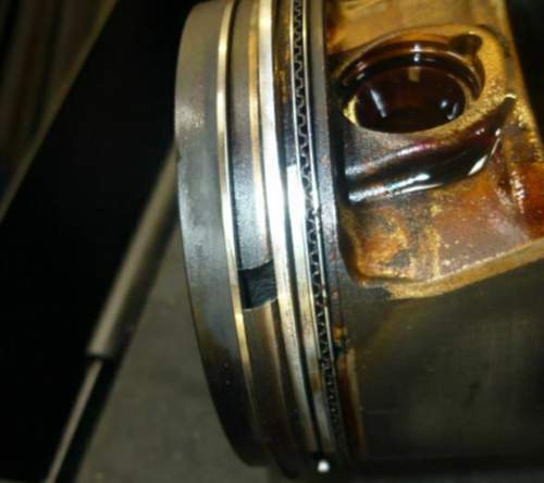

Mein Golf 1,4 TSI, BJ 2008, 160 PS DSG erlitt im Sommer 2014 bei 70 000 km einen zunächst unklaren Motorschaden, der sich in starkem Ruckeln zeigte. Die VW-Vertragswerkstatt brauchte mehrere Tage, um den Grund heraus zu finden. Zündungsproblem wurde vermutet, dann wurde das DSG-Getriebeöl nach Hinweisen, dass das bisher eingefüllte synthetische Öl Funktionsprobleme verursachen könnte, kostenlos gegen ein mineralisches Öl getauscht. Die Motorsteuerung erhielt ein kostenl. Update. Danach konnte ich fahren, musste kurz danach wieder eingeschleppt werden, weil der Antrieb erneut extrem ruckelte. Danach wurde der Zylinderkopf ab genommen. Erst als der Motor zerlegt war, konnte man mir den Grund des Motorschadens zeigen: Der Kolben d. 3. Zylinders war zw. oberstem und 2. Kolbenring geplatzt. Mit den Druckverlusten beim Arbeitstakt dieses Zylinders konnte die Motorsteuerung nicht umgehen, was unregelmäßige hilflose Einspritzungen und Zündungen und Ruckeln verursachte.
Ob die Werkstatt wirklich ahnungslos war? Ob ich vera… wurde?
Ich orderte einen Tauschmotor und musste mich gegenüber VW in WOB in Briefform und bei der Werkstatt mündlich argumentativ ins Zeug legen, um die Kulanz von 40% auf 50% zu steigern. Letztlich blieb ich auf über 4000 Euro Kosten sitzen.
Ergebnis: Jetzt funktioniert alles besser als vorher, auch das DSG kann jetzt dank Update und besserem Öl bergab bremsen, was es vorher nicht tat. Das etwas ruppige Einkuppeln beim Start ist etwas gemäßigt, aber noch immer vorhanden und verlangt einen sanften Gasfuß an der Ampel, um nicht durch einen Proletenstart aufzufallen... Der Motor verlangt bei normaler Fahrweise 6,5 l Super. Das kann ich mir leisten.
Trotz d. Schadens ist dieser Golf 6 wirklich super. Alles funktioniert wie am ersten Tag. Keine elektronischen Fehlerchen, normaler Verbrauch, starker Motor, kein Klappern, kein Rost, jeder TÜV ohne Beanstandungen. Kein Grund, das Produkt schlecht zu finden, auch wenn man bei VW unfassbar skrupellose Diesel-Betrüger im Vorstand hatte. Die Ingenieure und die Arbeiter am Band und alle Zulieferer (außer dem Kolbenhersteller) haben gute Arbeit gemacht. Ich verdamme Volkswagen nicht.

2014-ringstegbruch-2
