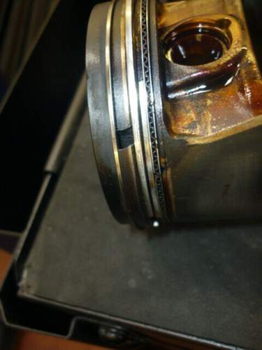

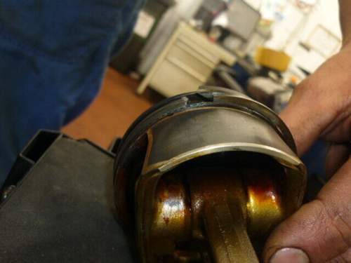

jetzt hat es mich auch erwischt:
Tiguan 1,4 TSI, Schaltgetriebe, 150 PS, Modelljahr 2011, 43.000km gelaufen.
Letzte Woche auf dem Weg zur Arbeit "huppelte" der Wagen kurz, an der nächsten roten Ampel war die gelbe Katalysatorleuchte kurz an und die Meldung Fehler Start/Stop war da. ;o((
Auf dem Weg zum Freundlichen war wieder alles in Ordnung. Trotzdem ließ ich den Fehlerspeicher auslesen.
Ich bin seit der ersten Meldung keine 5km mehr gefahren.
Ergebnis: Zündaussetzer Zylinder 4.
Also ließ ich den Tiger zur Untersuchung, bzw. Reparatur dort...
Lange Rede, kurzer Sinn:
Der Zylinderkolben ist hin - siehe Foto, der Zylinder soll noch in Ordnung sein.
Kosten ca. 3.500 €. Nach der ersten Kulanzanfrage vom Servicemitarbeiter beteiligt sich VW zu 100% an den Materialkosten, aber die Personalkosten von 1.800 € musste ich bezahlen.
Bei der Reparatur wurde noch ein Defekt an Lager(n) gefunden, womit ich laut Aussage beim nächsten TÜV durchfallen würde. Die Reparaturkosten von 480 € musste natürlich ich bezahlen, keine Kulanz. ;o((
Hat man auf weitere Kostenbeteiligung von VW eine Chance?
Wie kann man hier vorgehen, hat jemand "gute" Erfahrungen?

Kolben- und Zylinderschäden (so wie die hier beschriebenen) gehen zum größten Teil auf eine, bis zum Ausbrennen abgemagerte, Motorenansteuerung zurück, das ist schon ewig bekannt und garantiert keine Überraschung für die VW-Ingenieure. Das beste Beispiel ist der T5 mit der großen Diesel-Maschine, der bei Vollast eine "Kraftstoffkühlung" und einen Warnhinweis im Wartungshandbuch bekommen mußte, damit er sich nicht selbst verbrennt. Was für ein Unfug! Auch das Software-Downgrading beim 1,2er und 1,4er Tsi ist so eine Krücke für übereifrig vermurkste Motorenkonzepte.
Insofern nur Mut, manchmal kommt die Einsicht ins eigene Versagen bei VAG noch - wenn auch spät... Von der Sonderkulanz kann man dann (mit gutem Anwalt und guter Presseunterstützung) auch noch nachträglich profitieren. Man sollte nur jetzt schon vorsorglich einen Vorbehalt bei der Kulanzannahme einflechten. Wenn sich nämlich herausstellt, daß es ein typisches und auf Konstruktionsmängeln beruhendes Problem ist, dann wird aus der "gnädigen" Kulanz von VW ganz schnell eine Nachbesserungspflicht und ein Schadenersatzanspruch. Siehe USA...

Kolbenhemdabbrand und -ausbruch ist ein klasssiches Magerlaufproblem. An Schmiermangel und Kohle sterben andere Bauteile...
