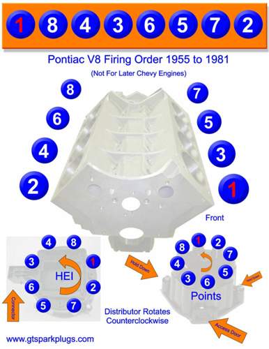

Mein Motor ruckelt im Teillastbereich, beim gemütlichen geradeaus fahren. Bei Last nicht, oder es ist nicht zu spüren.
Ich habe jetzt 3 verschiedene Zündspulen, Kerzen, Zündkabel gewechselt und den Vergaser mal an die Lambdasonde angehängt. Die Werte sehen nicht schlecht aus, nicht perfekt aber einigermassen Vernünftig.
Das hat leider alles keinen unterschied gemacht. Das ruckeln ist immer noch da.
Was mit aufgefallen ist, dass bei meinem Verteiler die Zündfolge an der Kappe um eines Verschoben ist. Er läuft Super an hängt gut am Gas, bis auf das ruckeln. Der Zündfunken ist allerdings eher schwach.
Wenn ich die Zündreihenfolge umstecke auf original , läuft er gar nicht.
Ist mein Verteiler defekt, oder wieso kann die Zündfolge verschoben sein?

Check mal anhand dieser Vorgabe.
389 pontiac richtig?
Pontiac-firing-order

Wie die Kabel an der Verteilerkappe angeschlossen sind, hängt davon ab, wie der Verteiler eingesetzt wurde, die Abbildungen sind nur ein Vorschlag bzw. wie es im Werk gemacht wurde.
Richtige Vorgangsweise:
- Motor auf OT Zündung Zylinder 1 drehen (mit Draht im Zündkerzenloch) Das ist wo beide Ventile geschlossen sind bzw. ca. 1/2 Umdrehung nachdem das Einlassventil zugemacht hat.
- Prüfen, ob die Markierung am Dämpfer genau fluchtet
- ca. 1/4 Umdrehung ZURÜCKdrehen, dann wieder vor bis zum gewünschten Zündzeitpunkt (z.B. 8 Grad BTDC).
- jetzt erst Verteiler einsetzen, Finger dreht sich um ca. 30 Grad beim Einsetzen.
- jetzt Verteiler gering drehen, bis entweder (HEI) Stern auf Stern steht (=Zündung) oder (Kontakt) die angeschlossene Prüflampe AUSGEHT.
- Finger-Stellung nach aussen übertragen, Kappe aufsetzen.
-Zündkabel in Drehrichtung des Verteilerfingers nach Zündfolge anstecken, beginnend mit 1 dort wo der Finger hinzeit.
Das muss genügen, damit der Motor läuft.
Einstellug mit Stroboskop auf grob 32-36 Grad bei mindestens 3.000 Touren (je nach Verstellkurve) und abgezogener Unterdruckleitung zum Verteiler.
Das ergibt eine Anfangsverstellung, mit der man leben kann ohne den Motor zu beleidigen.
Der Rest ist dann Feintuning, braucht Zeit, Sprit und eventuell ein paar Teile.
