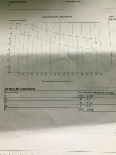

Geräusch habe ich nicht mehr seit ca.1 Jahr .Aber manchmal diese ruckler ich habe auch nur beim Teillast und dann kommt immer Fehler 2598 und P 0404,also AGR Ventil.AGR -Ventil neu auch mit neu Nummer und alle Sensoren auch neu.Ich vermute es liegt Fehler in AGR Stecker oder in Kabel.
