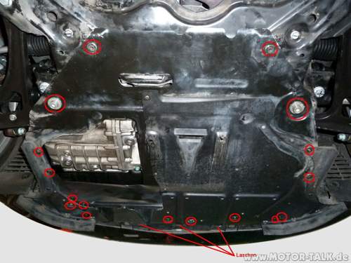

Die Lage der Abgasseite im „Windschatten“ des Motors in Kombination mit dem
enormen Energieeintrag über den Abgasmassenstrom machte eine gerichtete
Kühlung erforderlich: Über mehrere NACA-Düsen, die in die Motorraumkapsel
integriert sind, gelingt Kühlluft von unten in den Motorraum. Zusätzlich wird über eine
aktive Öffnung in der Kühlerlüfterhutze die Luftströmung zwischen Motorhaube und
Motordesignabdeckung verstärkt und in Richtung Abgaskrümmer geleitet. Des
Weiteren wurde auf die übliche Wärmeabschirmung des Abgaskrümmers verzichtet,
stattdessen wurden thermisch hoch belastete Bauteile in der Peripherie über
Sekundärabschirmung geschützt.
2.3.1 AbgaskrümmerQuelle: 8. Aachener Kolloquium Fahrzeug- und Motorentechnik 1999
Hier werden auch die Designunterschiede zwischen den 165 kW und 132 kW 1,8T Motoren angerissen.
