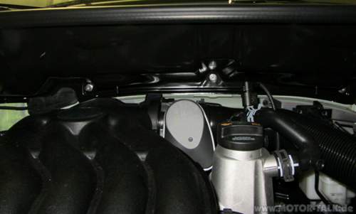

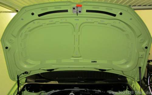

So, eine Motorhabendämmung habe ich definitiv nicht.
Und die Wasserkastendämmung auch nicht, oder?
Caddy_Eco_2013.05_Wasserkasten2
Caddy_Eco_2013.05_Wasserkasten1
Caddy_Eco_2013.05_Motorhaube
Wie steht das in den FAQ....
Je nach Modell und Baujahr, kann aber schon ein Teil der u.g. Dämmelemente verbaut sein.
Soll wohl heißen, je nachdem was da so rumlag, oder wo sie gerade Lust drauf hatten, wurde verbaut.....oder auch nicht. 😉
Ich bräuchte immer noch die teilenummer der Wasserkastendämmung, sofern diese nicht bei mir verbaut ist (denke ich). Oder passt die vom VOR FL in den FL?
Da sollte sich nichts geändert haben....Egal ob vor FL, FL, oder Truthahn..😁
- Wasserkastendämmung
Teilenummer: 1T0 863 993 G (+ 4 Klemmscheiben N 903 350 05)
