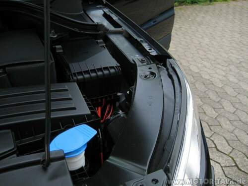

In etwa vom Hergang genau wie ich es auch mache, da ich einen Großteil an meinem Wagen mit Swizöl-Produkten mache habe ich es nach dieser Anleitung u. mit den genannten Produkten gemacht: SIEHE HIER
und wie auf den beigefügten Fotos sieht es dann anschließend aus.
Gruß Ferdi
Gruß Ferdi
Ich bin sprachlos.. 😰

Das kommt aber nicht von ungefähr, man muß ständig hinterher sein um diesen Zustand aufrecht zu erhalten was bedeutet.. mindestens alle zwei bis vier Wochen reinigen. Wenn man den Motorraum erst garnicht stark verschmutzen läßt hat man auch weniger Arbeit und das Ergebnis kann sich sehen lassen. Sieht.. bis auf die Ecken und Winkel wo ma so gut wie nicht dran kommt "fast" wie neu aus.
Gruß Ferdi
Ich Glaube ohne Druckluft vom Kompressor würde es in den Ecken nicht so gut sauber..
Gruß Ferdi
