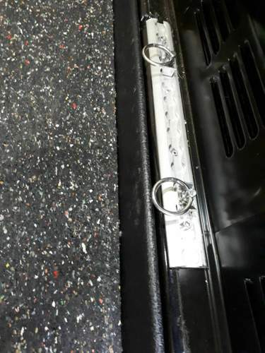

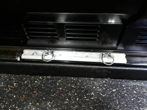

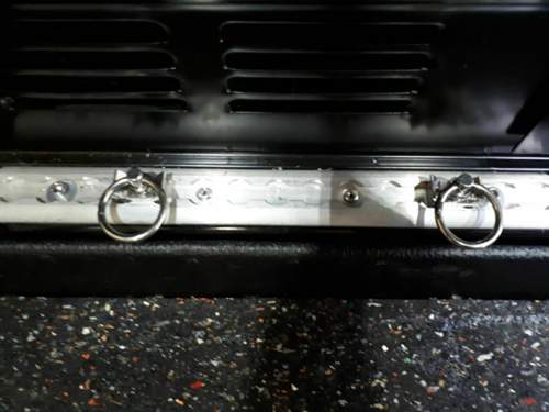

Hallo Sven,
die nennen sich Airlineschienen.....hab sie fest verbaut und dauerhaft dran weil sie mich nicht stören. Sind individuell verstellbar und super praktisch. Fotos müsste ich heute Abend mal machen......

Hallo Harzer,
erstmal Danke für die Antwort. Airlineschienen sind mir ein Begriff, aber wie hast du die befestigt? Die vorhandenen Schrauben der Ladebordwand genommen? Wenn ja wie lang sind die und was halten die aus?
Fotos wären super.
@musher37
ich hoffe du kannst was erkennen.
20181027-135917
20181027-135904
20181027-135858
was ich noch nicht so gut erkenen kan ist wie die Schienen befestigt sind. Vorhandene Gewindelöcher? Blindnieten?
das kann ich dir leider auch nicht beantworten....hat der "freundliche" seinerzeit gemacht.....sieht aber genietet aus.
