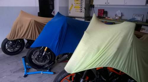

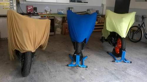

Was meint ihr, soll man oder soll man nicht: ein Fahrzeug in einer Garage abdecken? z.B. als Staubschutz.
In der Garage reicht ein Spannbetttuch. Was für den Körper gut ist, ist auch für den Lack gut.
Spannbetttuch
Spannbetttuch
