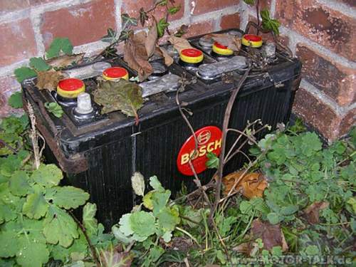

Das wollte ich eigentlich auch dazu sagen. Fahrzeuge mit 24 Volt-Anlagen haben 2 Batterien in Reihe geschaltet mit je 12 Volt. Also wo soll dann das Problem sein wenn man 3 Batterien in Reihe schaltet? Es wird defintiv nix abfackeln und nen großen Bums wird´s auch nicht geben. Es sei denn er überbückt am Ende die Kontakte 😁 dann kann er damit "schweißen" 😁😁
@BMW K100RS16V
Wenn eine Zelle nen Kurzen hatt gibt auch kein Bäng! Bei alten Batterien gab es zwischen den Zellen noch außen liegende Brücken welche man zur Not auch mal überbrücken konnte um eine defekte Zelle zu umgehen.
Bat1-580
