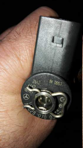

Kannst du die Injektoren fotografieren?
Edit: hat sich erledigt. Hattest du bereits im Eingangspost geschrieben, dass es keine IMA Kodierung gibt.
Ich Kann nachher ein Foto machen habe das Auto jetzt gerade nicht bei mir. Stelle es dann rein.
Statt IMA haben die älteren Injektoren eine Klassifizierung. Also Mengenklasse fsllen die neuen Injektoren? Steht drauf, evtl. Prüfprotokoll beachten.
Dem Motor muss man sagen, in welche Klasse der jeweilige Injektorb fällt.

Kreis der eine Zahl zwischen 1 und 3 enthält (Klassifizierung). Bei Dir "6" wenn ich das richtig sehe. Anderer Motor. Varianten Kodierung notwendig bei Abweichen von Basisklassifizierung.
https://www.motor-talk.de/.../Attachment.html?attachmentId=691904

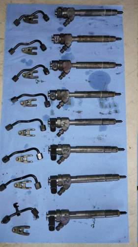

So habe mal 2 Bilder gemacht einmal ein neuer Injektor und einmal ein alter. Alle haben die Klassifizierung 4 und die erneuert wurden hatten diese auch. Fahre leider ab Montag erst mal in den Urlaub für 2 Wochen. Danach melde ich mich wieder dieses Wochenende mit der Star Diagnose hat leider nicht geklappt werde das nach dem Urlaub nochmal in Angriff nehmen.
In Bild 2 kann man die Klsssifizierung nicht sehen.
Sicher, dass Du den richtigen Injektor verbaut hast lt. Teilenummer?
Wenn alt und neu jeweils die selbe Klasssifizierung haben, muss nichts codiert werden.
